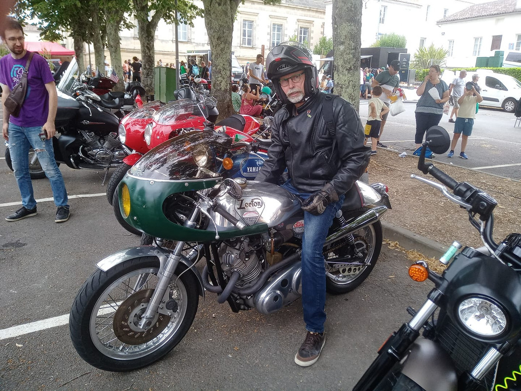

Pour rester dans le ton de l'époque, Disque flottant Norvil, étrier Lockheed et MC Brembo PS13.
Fais pas attention à la fourche, c'est du spaghetti adaptation maison.
