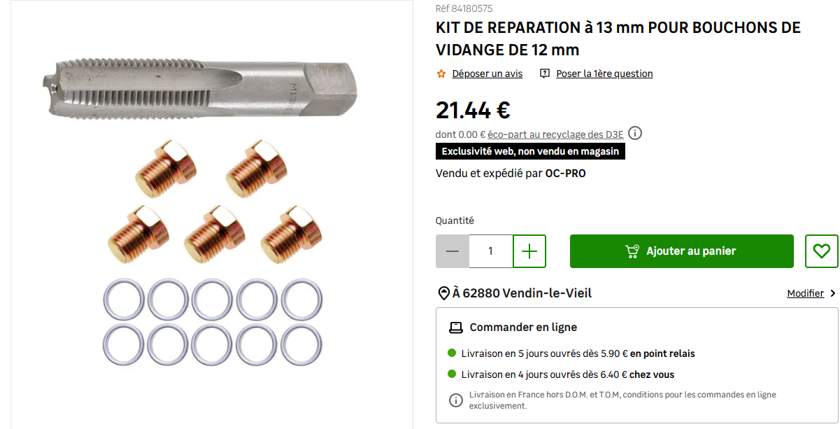

J'ai vu que la vis pour remplacer a l'original devrait d’être de taille M13 pour n'agrandir en trop le trou et laisser encore un peu du matériel dans le cou interne du trou de la cloche.
Le premier problème c'est que le trou maintenant est déformé et avec un diamètre de 12,53 mm et que le trou de mèche pour la filiere M13 x 1.25 c'est de 11,75 mm. Une vis M13 x 10 besoin un trou de mèche de 12 mm, et encore le trou c'est 0,53 mm plus grand et qu'il y manquerait un petit peu de matériel, pas grande chose, presque méprisable de n’être pas parce qu'il faut a tenir en compte quand il s'agit de la vis du bout du poussoir sur la cloche de pression.
Et pour finir, la taille M13 x 1.25 c'est rare et la M13 x 1.0 plus encore.

Je ne pensais pas qu'un taraud de 13 pouvait exister, ben si ...
Re: Question embrayage
Publié : 06 mai 2024, 14:21
J'ai un jeu de tarauds avec M13 x 1.25 et M13 x 1.50, et aussi il y en a de M13 x 10. Mais comme tu as vu, ils en sont chers pour s'agir d'un filetage rare, et ils en ont besoin d'un trou de mèche de 11,5 mm ou 12 mm pour tarauder un filetage parfait, avec un trou de mèche de 12,53 mm le filetage sera faible.
Mérite-t-il la peine payer 20€ + 6,40€ de frais de livraison pour faire le bricolage quand le plateau de pression coût 60€, prix de livraison compris?
PS: moi je pourrai profiter le taraud M13 x 1.25 et acheter une vis M13 x 1.25 x 30 et une écrou fine M13 x 1.25 par a peine 2€, dans mon cas je n'en douterai pas, au moins pour tirer d'affaire, et si après la vis se tiens bien écarter l'achat d'un nouveau plateau de pression.
PS2: Autre possibilité c'est faire une soudure pour reboucher le trou, et après refaire le filetage pour ta vis. Le tien ne serait pas le premier plateau de pression que j'ai vu avec une soudure de ce sorte, mais si toi n'est pas un bricoleur, tu devras emporter le plateau a un professionnel et la réparation sera cher.
