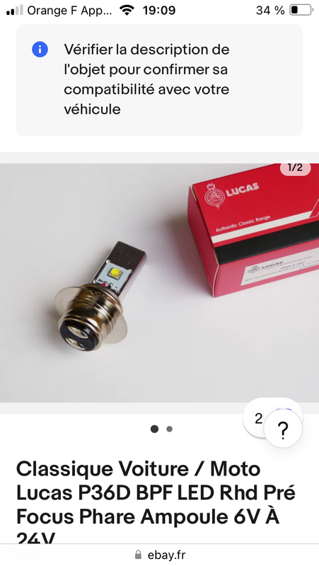

Ma B50 a un volant magnetique interselex (?)
qui ne fournit pas des masses ...
Ce genre de lampe résiste t il dans le temps d'après vous ?

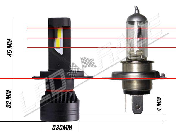

j'ai une lampe LED acheté ici http://www.norbsa02.freeuk.com/ pour remplacer un H4 , j'en suis content mais comme Paul l'explique il y a des qualités très différente en terme de puissance , forme de faisceau , encombrement .... donc pas facile de s'y retrouver .

Sinon qui a utilisé dèja les lampes led Lucas svp( voir photo )

Merci moins cher que Lucas, je vais voir si il y a avec un autre culot pour ma B50 ( pas pareil ) ... je doute

Par contre, choisis une autre ampoule, du genre trois broches. La douille qui accueille l'ampoule que tu montres est une vraie merde,
tout est fait en tôle emboutie mal ajustée de sorte que tu te demandes pourquoi ça ne marche pas à tous les coups.
Mais plus important est la position des Leds dans l'optique, il faut vérifier que ce que tu montes se trouve à la bonne place, il y a un peu de tout dans le commerce...

Merci à vous, donc cette lampe Lucas ne serait pas le top
