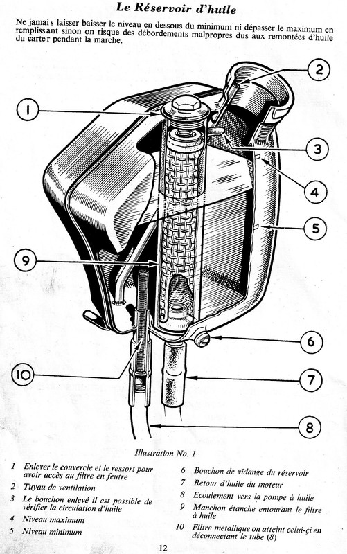

si ça peut aider,
la notice de ma 16 MS en 1955 :
