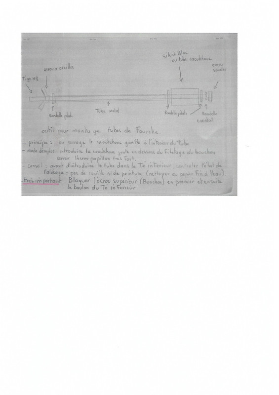

l'ideal c'est le bon outil ,on peut en bricoler un avec un vieux bouchon ,il y a longtemps (quand j'etais jeune ) j'avais bricoler avec une tige filetée des ecrous rondelles un bout de durite ,le principe étant de serrer le caoutchouc pour le faire gonfler dans le haut du tube pour le tirer

j'ai retrouvé le croquis des années 70

OK merci je vais essayer de bricoler ça en évitant de faire tomber des bouts de caoutchouc à l'intérieur, l'idéal serai de trouver un vieux bouchon pour le modifier mais je peux rêver....et l'achat de l'appareil en neuf cela fait cher pour une seule utilisation..

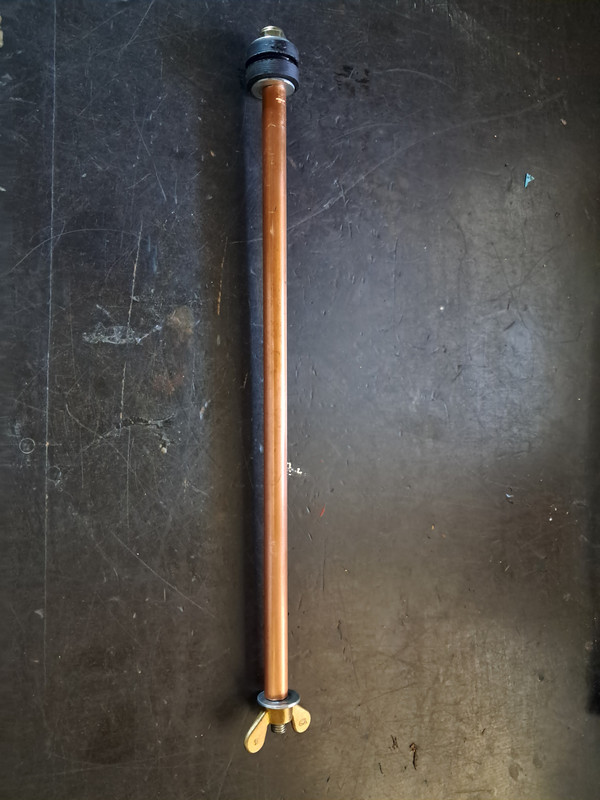

J'ai réussi à remonter ma fourche avec l'outil de haute technologie grâce au schéma de Jean-pierre .
Merci l'ami ça m'a sorti d'une galère, bon, ça été sportif de faire ça tout seul...
