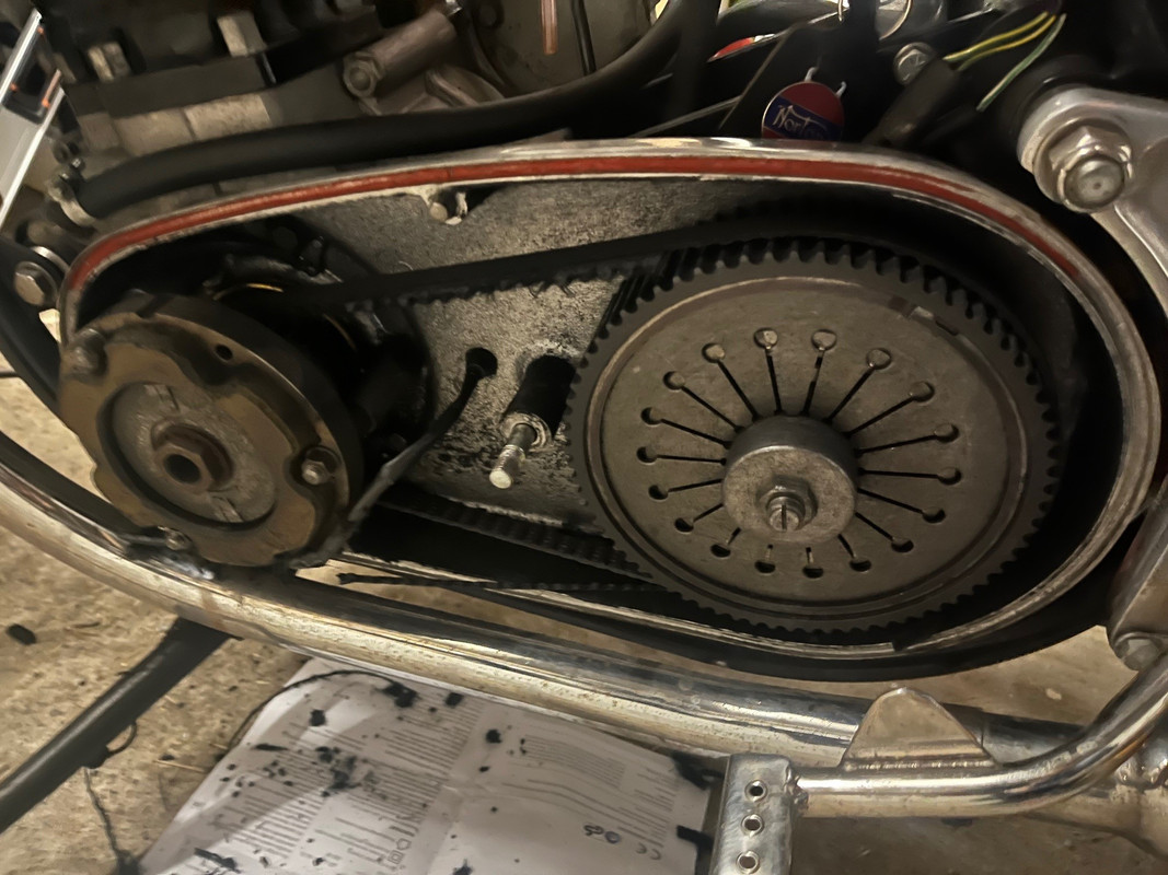

Bonjour à tous,
je suis un nouveau apprenti pilote d'une commando 750 de 70 montée en café racer.
Elle est montée avec un kit courroie de chez Norvil,
je dois remplacer la courroie car HS, quelqu'un pourrait me donner les préconisations pour ce remplacement.
est-ce du : je démonte le stator voir le rotor, j'enlève la vieille courroie et je la remplace et je remonte tout et pas de réglage tension.
ou
il y aura un réglage de l'avance allumage + tension courroie avec la boite. etc...?
si vous pouviez me donner un petit tuto
merci pour votre aide

démontage stator, passer la nouvelle courroie sinon avancer la boîte si besoin , vérifier la tension (doit se tordre à environ 45°) et vérifier la concentricité du stator après remontage (avec une feuile de canette soda environ 0,2mm).

Avec vos conseils, remplacement de la courroie fait.
N’étant pas du tout de la partie, je suis assez fier de moi.
Après gros nettoyage, vérifier la tension à 45 degré et un petit rodage de 10 kms, tout est en ordre
Pour ce kit Norvil, pour info j’ai commandé chez TRI Distribution une courroie dentée 30HTD8M 896 - pas 8 mm Largeur 30 mm pour un prix livré d’environ 50€.
