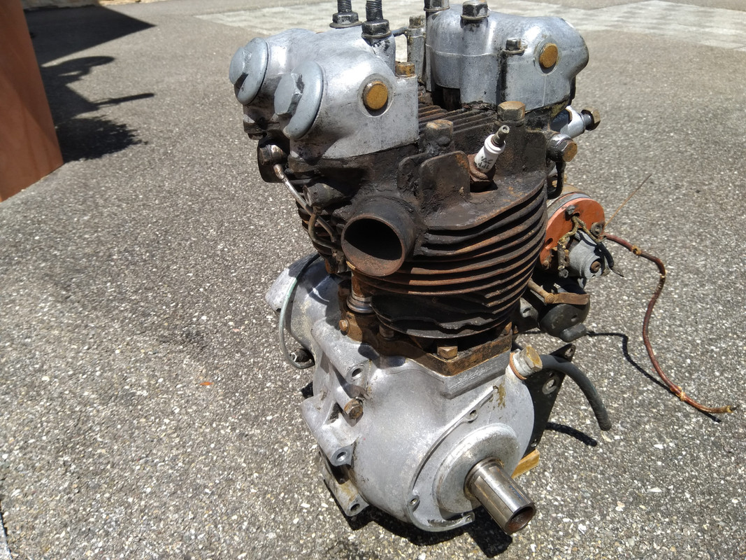

Bonjour à tous,
Comme je l'expliquais dans ma présentation, je me suis engagé auprès d'un ami de remettre en état un moteur bicylindre d'une Triumph speed twin.
Pour connaitre le modèle précis je m'en remet déjà aux spécialistes qui animent ce forum.
Le numéro frappé sur le carter (à 2 endroits) est le 24246, il y à une fourche télescopique, une manette pour régler l'avance à l'allumage au guidon, une magnéto Lucas, et une dynamo.
Au doigt mouillé j'aurais tablé sur 1946, mais le numéro patent ne correspond à rien.
J'ai déjà lu la réflexion très intéressante de Mr Jean-Paul ALTAYRAC sur les magnétos Lucas, et vu l'état de celle qui est montée, j'envisage déjà de mettre un allumage électronique (c'est pas moi qui paye :lol: ).
Idem pour la dynamo, il manque des pièces (balais, ressorts, couvercle …)
Je ne sais pas si le carburateur est sauvable. Pour le reste (circuit de lubrification, distribution, etc.) j'attends vos conseils.
J'ai l'ai déjà passé au "Karcher" pour le débarrasser de la crasse, et voici le morceau.
Merci, cordialement.

tu vas avoir du boulot sur le cylindre vu les ailettes cassées, mais cela peut se réparer

Une magnéto se remet en état sans trop de difficultés , faut compter 500€.... à ce prix là si ton ami est partant mets un allumage Thorspark. Il va falloir rajouter une bobine, je crois . Le calage se fera par le positionnement du pignon d'entrainement de la magnéto. Mais le look est conservé.
Mais la dynamo.... à part le remettre en état , je ne vois pas bien par quoi tu vas la remplacer. Un alternateur mais où le mets tu? La solution c'est un alternateur Alton qui vient en lieu et place de la dynamo, c'est cher. Mais là aussi tu conserves le look (à peu près).

Ton numéro de moteur a très certainement été refrappé. Tu devrais avoir un truc du genre 46 5T 24246 si il était vraiment de 46. Mais vu la magdynamo et les carters archaïques et bien prévus pour une magdynamo, je pense toujours qu’il est de 39 ou aux alentours.
Des cylindres de 5 T plus récents (jusque 58 je pense) devraient faire l’affaire.
Le moteur doit sûrement être rincé, tu vas être bon pour faire soupapes/guides, pistons/ bielles. À noter ce sera certainement des bielles régulées d’origine que l’on peut changer par des bielles de 500 Unit à coussinets.
On trouve de la pièce pour les magnetos et les dynamos et des gars pour les refaire aussi, ça devrait le faire.

En 39 il y avait une fourche à parallélogramme

Bonjour, tu as bien un moteur de 1939 soit en 5t culasse E1454 ou T100 culasse E710. Pour ton cylindre E1666 marqué sur l'embase (commun au 5T T100) une seul année 39. Sur le cylindre de 39 il y a la fixation de la sangle de la magdyno, deux taraudages horizontaux sur la base arrière du cylindre. Tu dois pouvoir aussi utiliser un cylindre de 46 voir jusqu'à 49, ils ont conservé le bossage de fonderie sans les taraudages et tu devra boucher les trous de descente d'huile qui passent en interne.

Ayant une certaine expérience des anglaises d'avant-guerre, j'apporte quelques éléments.
Aux coupes moto légende 2024, il y avait une T 100 de 1940 avec un énorme travail de restauration. Elle avait encore sa parallélo mais une culasse alu et un réservoir de Motobécane. Le propriétaire l'avait achetée depuis peu et était décidé à la restaurer. A première vue, je croyais que c'était celle-là, mais non.
Pour les bielles, ne faudrait-il pas, avant toute chose, voir si le vilo est en état, éventuellement rectifiable si les manetons sont ovalisés et pas hors cote?
Le régul est réputé plus fragile et demande un rodage soigneux. Il existe encore des rectifieurs (peu nombreux) refaisant le régul mais c'est mieux de mettre du neuf avec, surtout, une bonne pompe à huile genre Morgo. Elles sont neuves et avec un meilleur usinage que celles d'époque. Sur une T90 mono de 37, la différence a été flagrante.
Pour la magneto, la refaire est une solution, surtout avec condensateur easycap de bright spark. Mais il y a aussi la solution de facilité BTH electronics, d'aspect totalement similaire à l'origine. Le démarrage devient plus facile et surtout l'avance est automatique, ce qui rend le moteur beaucoup plus agréable.
J'ai des motos à magnéto réellement refaite et d'autres avec la BTH électronic. D'expérience, la BTH est très adaptée aux gros mono, elle s'impose moins sur un twin, plus facile à démarrer.
Avec sa magneto refaite et un carbu neuf, ma norton 99 démarre toujours au premier coup, à chaud comme à froid.
La dynamo n'est pas un problème. On change inducteur, induit et charbons par du neuf ( tout est dispo chez les anglais) bagues et roulements neufs, rondelles de calage pour le jeu et c'est parti. C'est vraiment facile, au total moins cher qu'une Alton et avec des LED la puissance est plus que suffisante, même avec une 40 watts.
Le vrai problème sera la fourche, parallélo sur un modèle 40. Réputée introuvable en occasion, il y a des copies indiennes. La qualité est réputée médiocre, elles seraient souvent de travers et doivent, dit-on, être reconstruites.
