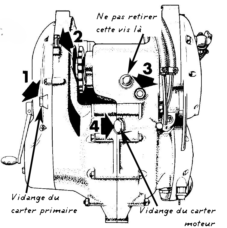

Pour vidanger la boite il ne faut pas se tromper de vis. Le bouchon à retirer est constitué de 2 vis (3 sur le dessin ci dessous, l'une petite dans une autre plus grosse). Ne pas enlever la grosse vis longue 6 pans qui est là pour le ressort de verrouillage des rapports de boite.

Si tu veux vidanger la boite (conseillé car elle est restée immobilisée), il faut donc dévisser la double vis 3 :
Mettre la moto sur la béquille centrale (elle doit être verticale)
Tu dois enlever les 2 vis , il suffit de dévisser la grosse, la petite vis vient avec.
Tu verras que la grosse vis est munie d'un tube , tube que vient obturer la petite vis.
Au remontage , des joints neufs , tu remontes la grosse vis seule et tu mettras de l'huile SAE90 de transmission dans la boite jusqu'à ce que ça déborde par la grosse vis. Pas plus.
Tu laisses couler et tu remontes la petite vis dans la grosse. Le niveau d'huile dans la boite sera fait correctement de cette façon.

Du coup pour bien faire les choses tant que j’y suis est-il nécessaire de vidanger le primaire et le carter moteur ? Vis 1 et 4 ?

Pour un redémarrage il vaut mieux vidanger moteur , primaire et boite (pour être sûr du niveau)
A ce propos pour la boite ca prend du temps avant que le l'huile déborde par la vis, le niveau est bon à 1/2 litre. Pas la peine d'en mettre beaucoup plus.
Pareil pour le primaire le niveau est autour de 150 cl de mémoire. Le niveau s'équilibre avec celui du moteur via des trous de passage.
Pour l'huile moteur je démonterais la crépine (La plaque dessous avec les 4 vis) pour voir son état. Comme disait Elmo il y a 2 joints pour cette plaque. J'y rajoute un peut de pate pour étanchéifier (La three bond 1215 grise, ma préférée que je trouve chez Ducati) du coup pas la peine de serrer comme un bourrin, un goujon foiré c'est pénible là dessous.

La vidange du primaire (vis-bouchon N°1) :
Mesure combien d'huile coule de là dedans. Comme dit Chris31 , tu ne devrais pas trouver beaucoup plus que 150cc.
Il y a quelque chose à comprendre à ce niveau là :
Le roulement de vilebrequin n'est pas étanche et il n'y a pas de joint spi entre le compartiment moteur et le carter primaire. Du coup, l'huile passe du carter moteur au carter primaire comme elle veut. C'est pour ça que Gigi dit que le niveau dans le primaire se fait automatiquement et très vite quand le moteur tourne.
Pour qu'il n'y ait pas trop d'huile dans le primaire et que le niveau soit trop haut, il y a 3 petits trous qui permettent à l'huile en trop dans le primaire de retourner dans le carter moteur. C'est ça le génie des ingénieurs de Triumph. Ca fait un peu "Pierrafeu" comme solution mais ça marche (et ça tombe moins en panne qu'un joint spi).
Si plus de 150cc tombe du primaire à la vidange, ça signifie que :
Soit les trous sont bouchés et l'huile ne peut pas retourner dans le carter moteur
Soit il y a trop d'huile dans le carter moteur et ça c'est vraiment inquiétant.
On en est pas là, mais mesure la quantité d'huile qu'il y avait dans le primaire. Et dis nous.

J’ai effectué la vidange du primaire en dernier et j’ai 450ML d’huile. J’ai donc déposé le carter primaire et vérifier les 3 petits passage d’huile qui ne sont pas bouchés... Est-il possible que ce soit du au stockage de la moto sur la béquille latérale ?
