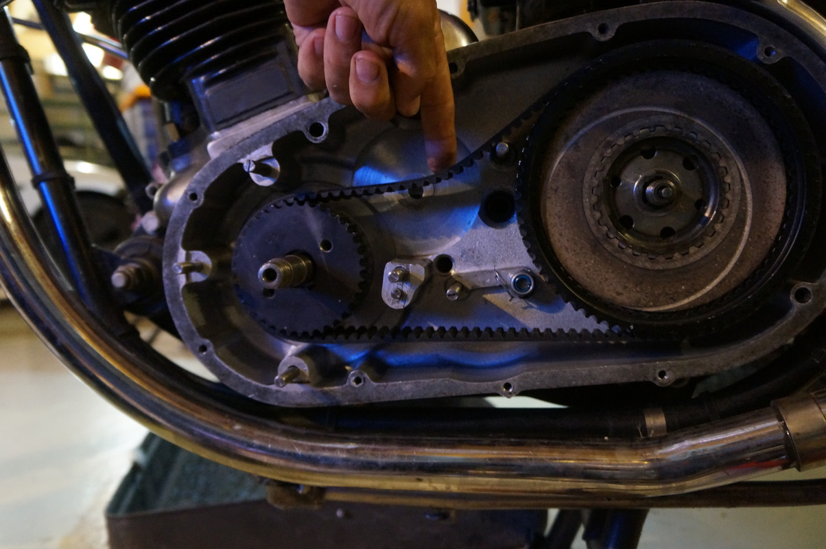

Je viens de positionner la courroie pour essai. Elle est beaucoup trop longue.
Normalement ce type de courroie doit être assez tendue, genre au max on peut la tordre de 45 degrés au milieu libre, c'est bien ça ?
Je n'imagine pas que les tendeurs soient utilisés...
La courroie qui m'a été vendue avec - et j'en ai bêtement commandé une neuve - est une Courroie synchrone dentée HTD 8M-912-30 Optibelt Ref: 912 8M 30
Quelqu'un peut-il me dire si cette longueur de 912mm lui parait normale ???

Je continue tout seul...
Je crois avoir trouvé. Cette courroie doit être prévue pour fonctionner avec la poulie de démarreur.
Essayer de trouver une courroie qui s'adapterait SANS la poulie ?
En raccourcissant d'une dent, 8mm ?
Ca se tente peut-être... Mais si c'est trop long ou trop court, une courroie pour rien...
Comment savoir ?
Vos avis ?

Je vois que tu as une mk3 , donc ta boite de vitesse n'a pas ou que très peu de réglage au niveau de la fixation supérieure , il te faudra donc une courroie vraiment à la bonne côte , si tu nous donnes ton entre-axe entre queue de vilo et bout d'arbre de boîte celà nous quidera , ainsi que le nombre de dents poulie et cloche , si c'est du 40mm Steve proposait du 38/70, sinon c'est plutôt du 36/72 en 30mm , avec du 38/72 une 920 va bien .... à voir tout çà! à plus !

Bon, 36 dents devant, 70 derrière et 235mm non négociables d'entr'axe...
Mon idée de remettre un pignon du démarreur représente la connerie de l'année :oops: . Une seule rangée de dents, et prévus pour la chaine !
Du coup, ce kit qui m'avait été vendu comme ayant été monté sur une MK3 avec une courroie de 912... c'était une arnaque !
Mais avec quelle machine est-il compatible ? MK1 ? MK2 ? 750 ?
Et ai-je une chance qu'il existe une courroie "adaptable" en longueur ? Ca va de 8mm en 8mm...
That is the question...

Moi c'était les gros à moteur (bateaux) et j'ai aussi une Atlas, bon avec 36/70 et 912 il faudrait 240mm entraxe...tu vois que tu as 4 variables , poulie cloche , courroie et entraxe , exit poulie cloche puisque d'une part tu les as et d'autre part c'est le plus cher ! reste courroie entraxe , avec cet entraxe et tes poulies il faudrait une 880 , car même la 896 searit trop longue ( il lui faudrait 232 entraxe ) donc à mon avis , tu agrandis les deux trous sup en oblong ( j'aime bien le mot!), et il faut 240 mm entraxe , selon mes sources bien informées ...

Oups... Là je sens le gros boulot ! Faut tout tomber pour mettre en oblong les trous de fixations de la boite... Ou je me gourre ?
A ton avis, quel est l'élasticité de la courroie ? 2/3mm ?

Bonjour , une courroie n'est absolument pas élastique , à la limite une chaine " l'est plus", dans la mesure où le jeu infime entre les axes de rouleaux , l'huile ou graisse et les rouleaux multiplié par le nombre de ceux ci peut l'être !!!
J'ai déjà modifié au moins deux berceaux de boîte MK3 pour les rendre comme les précédents sans fraiseuse mais à la perceuse , lime et/ou dremel , donc des petits moyens , mais il est vrai pour l'un berceau à poil et posé dans l'étau , l'autre in situ mais sans la boîte ou celle ci avancé au max (sans son axe sup ), c'est laborieux , mais çà le fait , aprés un tendeur de chaque côté et roule ma poule , çà permet d'utiliser un bras oscillant de mk3 , plus rigide et de monter ce que tu veux comme roue (et amortisseur de couple ), mais çà toi tu l'as déjà dans mk3.... et çà coûte zéro !

Tu pourrais commencer par essayer de trouver un courroie de 904mm ....
