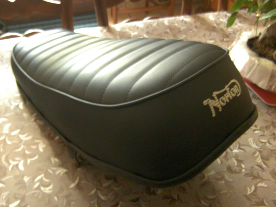

J'ai fait époxifier la selle après avoir brasé des renforts ou c'était vraiment pourri.
Cette selle n'avait que 20 ans.
Pour 20 euros, j'ai fait faire le logo Norton.

👍 Superbe travail en effet.
Je pense que je vais faire comme toi, j'vais sortir le chalumeau propane et me lancer à la brasure forte.
