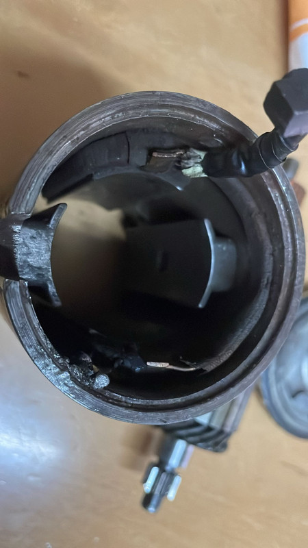

Pour moi serait une très grande aide avoir une bonne référence de départ et connaître le montage d’origine du démarreur Norton avec 2 bobines: le positionnement des deux bobines dans la carcasse par rapport le vis isole qui se branche au solénoïde, les points de soudure des bobines a la carcasse et au fil du charbon, et savoir si de l’autre cote de la carcasse ou se placent les 2 bobines de champ il n’y a rien ou se placent 2 noyaux polares en fer douce sans bobine (tel comme en théorie je suppose).
Je remercierai beaucoup l’information parce que par le moment je n’ai que théorisé sur les principes basiques, mais après chaque fabricant peut appliquer la théorie basique sur différentes sortes de montages entre les bobines et le rotor (parallèle, série, mixte, etc…), et je ne suis pas un expert sur moteurs électriques comme pour approfondir meme un peu en questions plus techniques d’application pratique et toujours je m’ai limite a comprendre ce que je regarde et a respecter ce que je bricole…, mais maintenant je n’ai qu’une mélange de pièces détachées pour Norton et pour Harley et les peux qu’encore son partiellement assemblées en ont êtes manipulées et je méfie de tout.
Re: Modifier le demarreur Commando
Publié : 01 sept. 2024, 15:17
Je pense qu’enfin j’ai trouve les pièces du démarreur Norton avec 2 bobines a 180°.
Après de voir les photos quelqu’un pourrait me confirmer si je suis dans le vraie ou de me corriger si je me trompe?

Publié : 02 sept. 2024, 22:34
Bon, j’ai trouvé ça: https://granttiller.com/mk3-commando-starter-rotation
Autre doute clarifiée!
