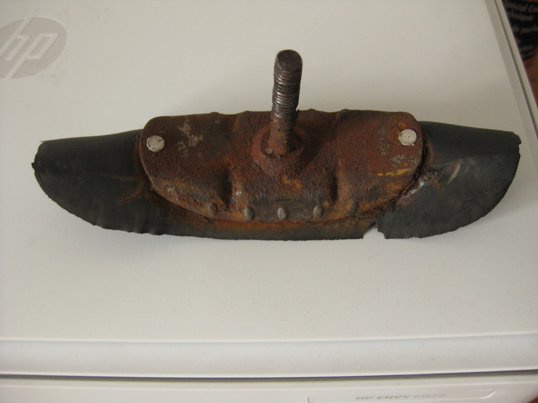

Gripster
Publié : 03 sept. 2024, 16:57
par Bonifun
Hello suite à une crevaison et le mauvais état du gripster origine. Nos motos nécessitent le maintient de cet élément :?:
