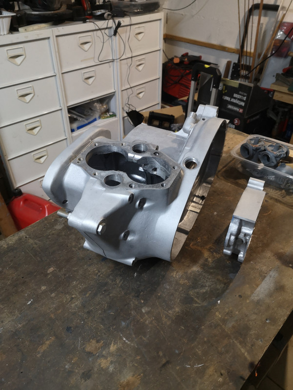

Ça dépend de l'usage que tu compte faire, si c'est pour décaper des carters d'une seule moto, ou pour faire un usage plus conséquent.
J'ai essayé l'hydrosablage pour les carters de ma Bonnie T120, avec l'adaptateur Karcher, c'est laborieux mais ça va bien...

Ça donne ça :

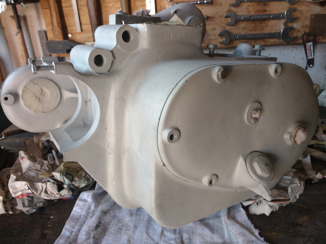

Re: Sablage et aerogommage
Publié : 07 sept. 2024, 18:46
par yvanoff
:mrgreen:

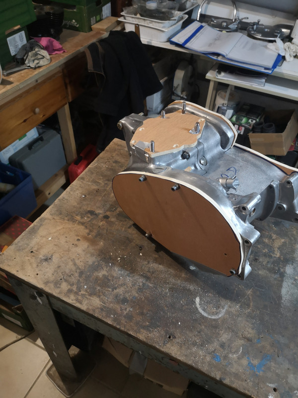

J'ai effectivement regardé la vidéo du barjo de la mob, je dois dire que sous son aspect louche il a le mérite d'essayer.
J'ai suivi ses conseils et je ne suis pas déçu, utiliser du sable à enduire (+fin) je l'ai bien fait sécher et tamisé pour éliminer les gros grains.
ensuite après avoir soigneusement masqué toutes les parties sensibles (plans de joints, filetages).
Le sable dans un seau profond la buse ci-dessous :
Tu met les pièces sur une palette dans ton jardin et roule, avec un sac de 25kg tu fait un moteur.
Pour des surfaces plus grandes c'est pas trop adapté, car le jet est quand-même étroit.

Moteur protégé :
