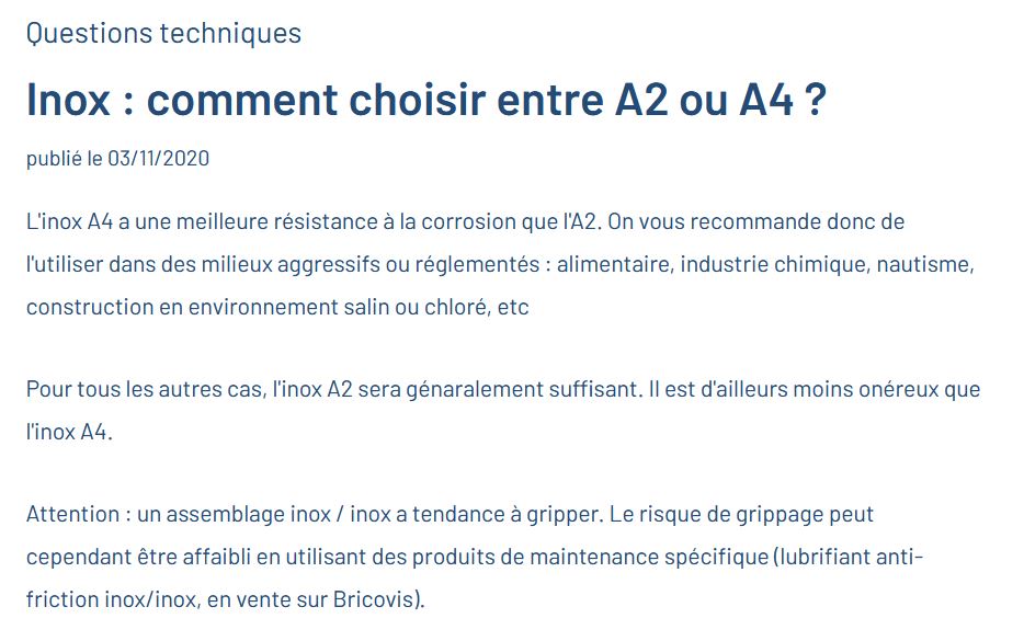

Hello Zerton, tous,
Tu trouves facile la réponse chez optic 2000
Résistance à la corrosion : les vis inox A4 sont plus résistantes à la corrosion que les vis inox A2 en raison de leur teneur en molybdène, qui améliore leur résistance à la corrosion dans des environnements agressifs tels que les milieux marins, les acides forts et les solutions alcalines.
Zut il saura pas lire le message ! :mrgreen:
