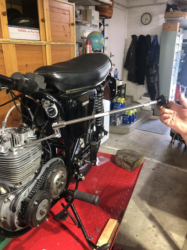

Si jamais les têtes d'écrous nécessitent une clé de 1/2" tu peux rallonger ta clé dynamométrique avec une clé mixte de 1/2 en prenant le carré de la clé dyna. dans la fourche de la clé et en mettant l'oeil du côté écrou.
Bien entendu, comme on rallonge le bras de levier il faut recalculer (à la baisse) la force à appliquer.
Si çà t'intéresse je peux illustrer et développer le concept :)
J'ai utilisé cette méthode pour ma culasse de TR25W et dans ce cas il faut diminuer la hauteur de l'oeil de quelque mm pour passer sous la boiboite à culbuteurs.
Le principe est extensible à toutes dimensions du moment qu'on peut se bricoler la rallonge qui va bien.

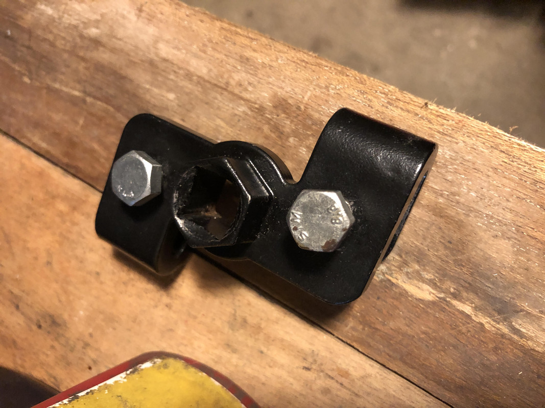

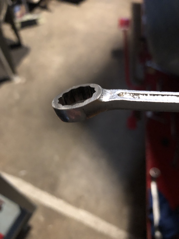

Dans mon cas le carré de 1/2 s'emboite dans la clé de 1/2, coupdebol !
Clé rabotée :

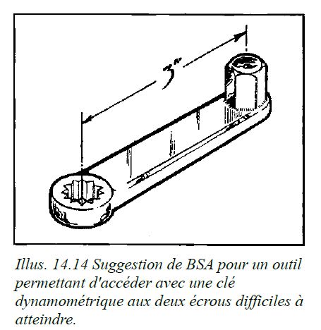

Suggestion de BSA : 8)
