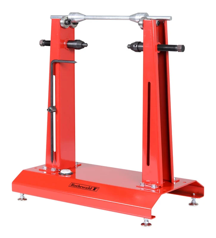

Salut Patrice
J’ai ça,tu peux rayonner,dévoiler et équilibrer une
roue sans problème 😎

Chine a écrit : ↑20 oct. 2024, 17:53 Image
Salut Patrice
Tu l'as prise où ?

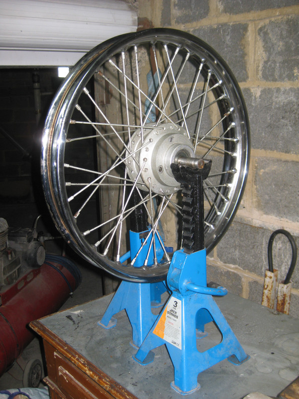

par Chine
Re: Démontage, équilibrage pneumatiques

Publié : 21 oct. 2024, 09:56
Perso, j'ai acheté une "équilibreuse de roue" chez moto vision et pour 44€, ca fait plus que le job. Je viens de changer le moyeu arrière de la BSA assez facilement grace au confort de travail. Je fais aussi mon VTT et les roues des vélo des gosses. Mais je ne change pas les pneus moto moi même pour les mêmes raisons que les copains, le mécano n'est qu'à 15 bornes et prend 30€.
