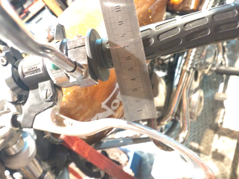

A - l'embrayage ne patine plus, mais mon bras gauche est atrophié par la musculation, j'ai les mains taille S donc j'ai des difficultés pour prendre le levier à pleine main, donc avez-vous essayé de redresser la courbe du levier pour réduire la distance poignée / levier.
Bonne après midi

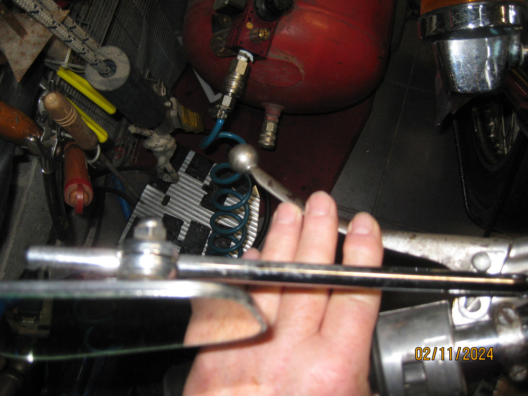

Merci pour l'info je veux garder la commande par câble, j'ai encore la force mais la prise de levier n'est pas naturelle, et avec des gants hiver problème. De là, mon idée la plus simple décourbé le levier pour une prise pleine main.
Bon WE
Re: Mamy T140V en hivernage et questions
Publié : 02 nov. 2024, 09:05
par niko
MOI J AI MIS PLUS DE GARDE ET MIS UNE CALE ,CA NE SE VOIT PAS ET TRES PRATIQUE , BON JSUIS PAS CHEZ MOI ALORS LA PHOTO ....
BON COURAGE ET SA COUTE RIEN :P

Hello niko, tous, je comprends ton adaptation intéressant.

Il existe un modèle très simple pour Suzuki ( bon, le levier est noir) avec une forme ergonomique et surtout
un bon débattement. C'est très efficace.
Mais si tu es allergique à la japonaise, tu peux monter un levier Tommaselli qui va très bien aussi.

point A modification poignée caoutchouc plus mince, garde du levier plus important cela va le faire, et en réserve un levier plus adapté à ma morphologie :mrgreen: je vais pouvoir passer au point B :shock:
Bon dimanche
