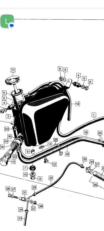

Le branchement des durites 1 et 14 était inversé
Re: Branchement reniflard moteur et cardu sur réservoir d huile
Publié : 09 nov. 2024, 20:37
L'un à la place de l'autre ? Peut-être mais il faut déjà les mettre correctement. 8)

zerton a écrit : ↑09 nov. 2024, 22:06 Sur la Fastabaque, tu dois avoir ce résé( mais plus propre):
Et selon moi, l'arrivée du reniflard se fait sur le piquage horizontal le plus proche du remplissage, et la mise à l'air du résé
sur le piquage en biais sur la chambre de tranquillisation.
Le mien ne ressemble pas du tout a ça. Il n est peut être pas d origine...
J ai la même version que sur le croquis que j ai posté.
D ailleurs,je n ai pas de reniflard sur le carter moteur.
Il n y en juste un seul du côté transmission a l avant.

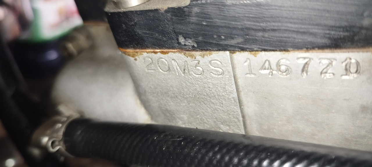

Et il va donc au réservoir,ta fastback,SI D'ORIGINE,est peut être un début de transition avec le modèle 71 année,en janvier 71 8) le réservoir d'huile devient triangulaire pour toute les commandos. 8)
Publié : 10 nov. 2024, 12:58
par David46
Ce qui correspondrait au numéro moteur...

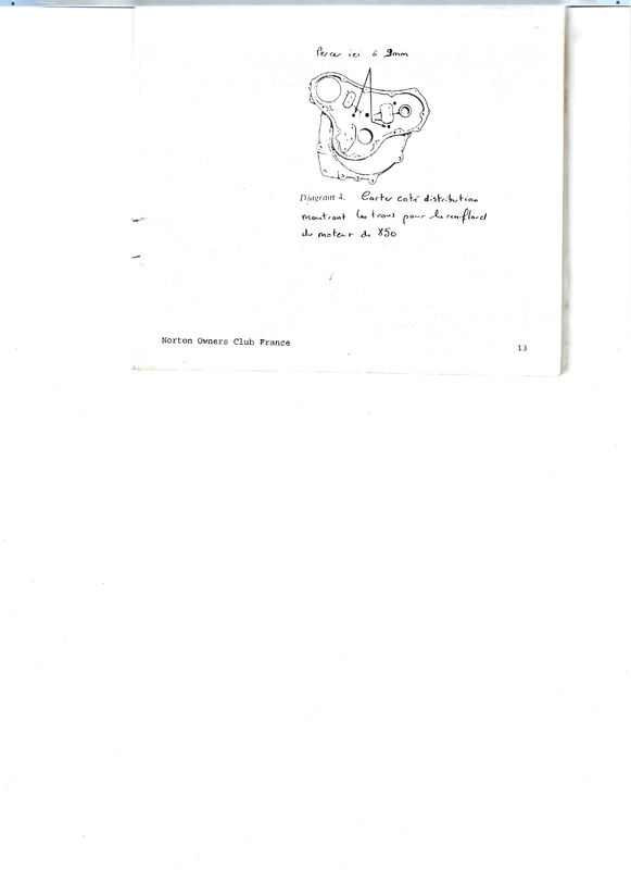

C'est le 3 ème système de reniflard à partir des 850 sur l'arrière du carter de distribution,le plus efficace.
Mais c'est pas aussi simple que cela la modif il faut percer 2 trous dans le carter moteur droit pour que cela,en communiquant avec le reniflard,enlève de la pression quand les pistons montent,donc pour le faire efficace il faut démonter tout le haut moteur pour récupérer la limaille :
