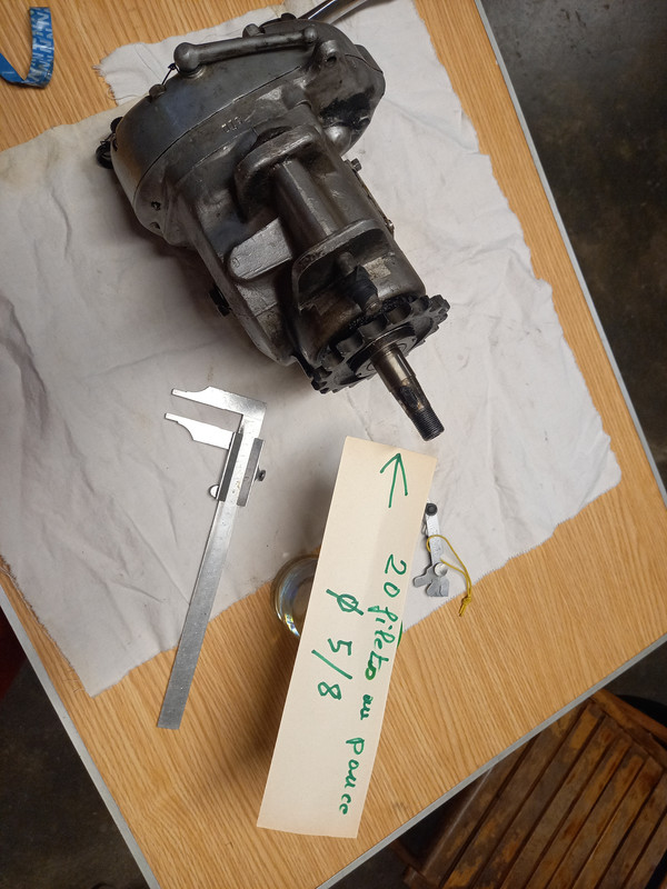

Je suis en train d’adapter un embrayage de japonaise sur mon A7 oscillant.
J ai une sortie de boite conique avec un filetage dont je ne suis pas sur. je pense que s'est un UNF 5/8 20 filets au pouce.
Si quelqu’un pouvait me donner les caractéristiques de ce filetage que je puisse faire exactement le bon écrou ça serai sympa.

Bon,pour ne pas te faire une réponse de "Grincheux"...Et puis il y a celui qui dit celui qui fait... donc 20tpi 5/8 .

Les filetages UNF et UNC sont apparus sur les Anglaise fin des années 60

Oui, le Cycle ou CEI ou BSC ou BSCY est généralement en 26 TPI pour les petits diamètres et en 20 TPI pour les gros.
