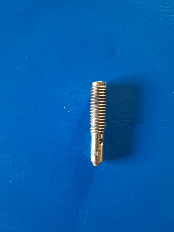

Voila le gicleur de ralenti, marqué 20 je ne sais pas si c'est le bon mais du fait que la vis est serré quasi à fond je pense qu'il y a une prise d'air quelque part.
Re: Correspondance carbu Amal
Publié : 29 nov. 2024, 11:56
Le mieux en ce cas c’est acheter aussi différentes tailles de gicleur de ralenti et d’aiguille, et ne rater pas avec le choix du boisseau et avec le réglage du niveau de la cuve, et après tester en route différentes configurations.
Publié : 29 nov. 2024, 16:07
Pas du tout la même conicité , mais par contre l'aiguille du monobloc passe dans le gicleur du concentric ...d'où la possibilité de montage foireux Et je me suis mal exprimé dans le message précédent : on peut mettre un court à la place du long, mais ça marche mal ...
Et nonoflat, si tu es obligé de fermer l'air à fond , ca semble indiquer un gicleur d'essence obstrué...
Après , un carbu usé , ça peut aussi donner les symptômes que tu indiques, mais ça n'explique pas la richesse de ralenti hors des clous.
