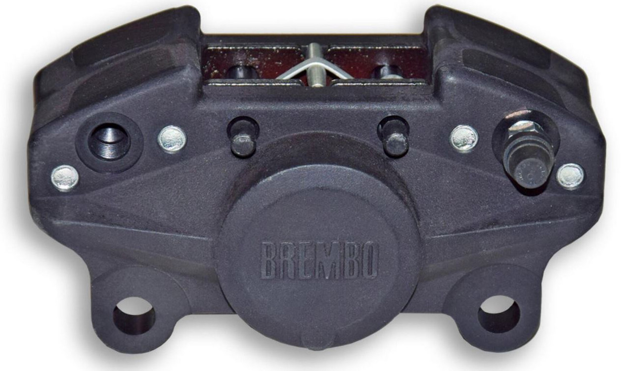

J'ai installé un Brembo P08 à l'arrière sur ma T140. Pour l'étrier c'est très simple, l'entraxe est le même que pour l'étrier d'origine.
Après comme j'ai installé un MC brembo , je ne sais pas si le maitre cylindre d'origine s'adapte à l'étrier.

S'il y avait quelques chose à changer, ce serait plutôt l'étrier en acier lourd et épais, en posant un étrier Brembo comme Elmo ou un étrier Lockheed racing

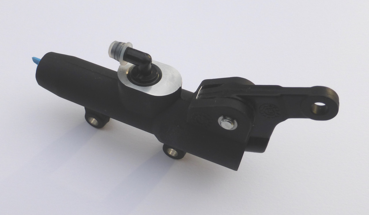

Voilà le MC Brembo PS16 que j'ai installé :

Impec pour l'étrier Brembo et le MC,

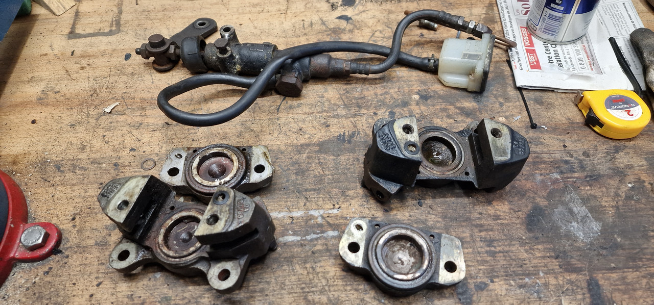

Oui un montage de M... La moto en fait est 1976 donc bien avec u' disque arriey, autant pour moi !
Voilà une photo du démontage, du boulot en perspective.
Merci à vous pour vos réponses ! Et bonne année !
