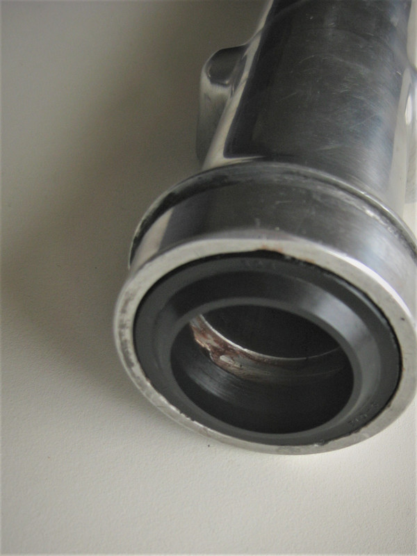

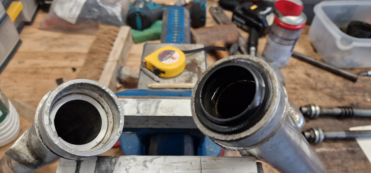

Ma deuxième question concerne les bras de fourche. J'ai extrait un seul joint spi et je constate deux épaulements dans le logement : normal ?

Il n'y a qu"un seul spi ...dans tes pièces , je ne vois pas le second ressort court de rebond ???

Dans le fourreau de fourche il y a deux "logements", deux épaulements. Est ce qu'il y a deux types, de joints ou bien un seul comme dans mon montage dont je n'ai pas confiance ?

Il n'y a qu'un seul joint.

Pour ma fourche lors de ma réfection le spi en place au fond de son logement je ne pouvais plus mettre la rondelle de retenue là ta question ?
