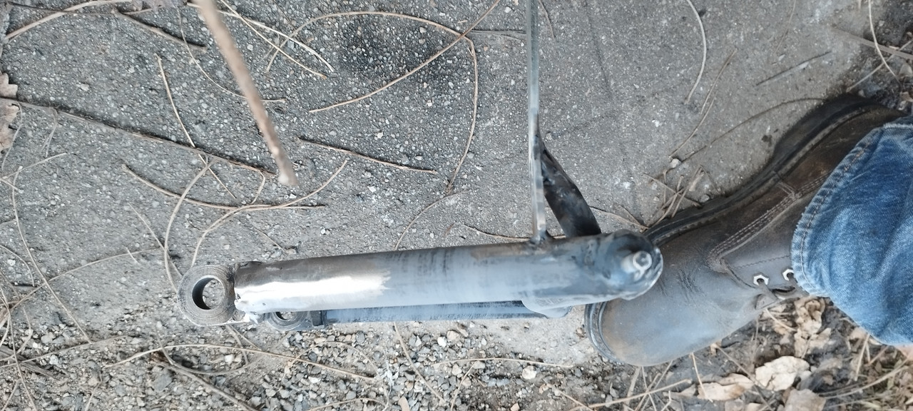

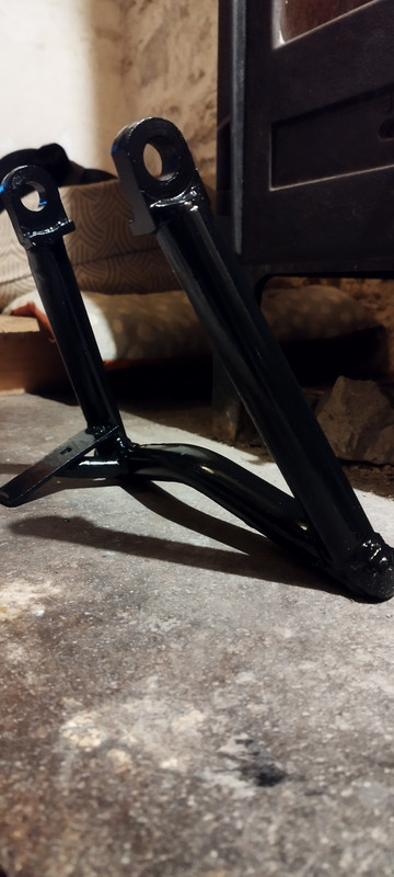

Disons que Mme Norton était un peut trop retissante à se faire lever... Même si je ne suis pas en demande quotidiennement :mrgreen:
Ça devenait pénible.

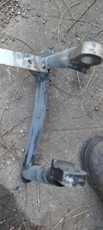

La béquille était dessoudée au point de fixation du cadre( voir photos) qui plus est il n y avait pas la petite pédale qui sert à lever Mme. Du coup j ai essayé d améliorer le chmilblick 8)
Après cela j ose espérer qu'elle devienne plus légère :mrgreen: :twisted:

C'est beau mais je crains que la petite pédale fasse un peu léger, non ?

En fait c est une centrale model 68 70 il restait le support pour la petite pédale qui avait disparue.la pédale que j ai soudée fait 3mm d épaisseur. j espère quand même que ça va tenir... :|

La on a un meilleur aperçu de l épaisseur.
