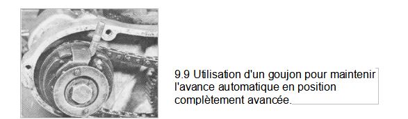

Au cas où : le réglage se fait en forçant l'avance automatique en ouverture maxi avant toute chose.
Exemple pour un modèle à magnéto :

J'ai pas tout ça, c'est une 68 à alternateur. Je suis en Trispark donc pleine avance, on tourne la platine à donf sens anticlock et on revient doucement sens horaire jusqu'à ce que la Led s'éclaire. Le bécane tourne avec cet allumage depuis des années, j'ai vérifié le câblage, tout est normal.
Je dois faire une grosse annerie mais je ne la vois pas. :shock:
