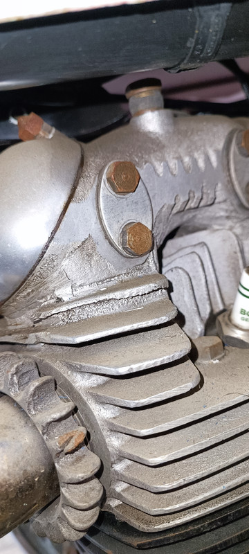

Et les ailettes de culasse.... C'est normal, ça n'a pas l'air....

Je rajoute une vue plus large de la culasse

Quand à l'ailette, je regarderai sur la mienne mais si c'est cassé, c'est pas bien grave.

Les ailettes cassées, ça arrive hélas au ours d'une vie trépidante (dans tous les sens du terme).

Les ailettes de culasse ont pris des coups de lime pour tenter de leur donner une esthétique plus moderne, un peu comme les japonaises des années 70. La petite ailette du haut en a pris plus que les autres, déjà qu'elle n'est pas bien grande d'origine...

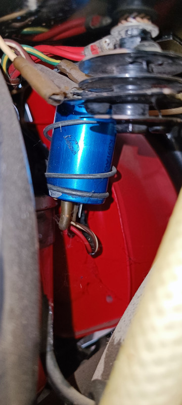

Le radiateur de la zener d'origine, c'est ce "module noir"?
Re: Novice, débutant, bleu.....je suis tout ça
Publié : 26 janv. 2025, 16:19
Ben Fred "Novice, débutant, bleu.....je suis tout ça",on a tous commencé comme ça certes il y a des décennies ............et sans internet of course,donc on est là pour essayer de répondre à tes questions. :wink:
Ta dernière photo c'est une cellule redresseuse,qui transforme le courant alternatif (de l'alternateur) en continue et le gros cylindre bleu un condensateur lequel je suppose permet de démarrer la moto sans la batterie. 8)
Publié : 26 janv. 2025, 16:20
Non , le truc noir à ailettes, c'est la cellule redresseuse , et derrière , le bastringue bleu, c'est un condensateur permettant le démarrage sans batterie ....mais je suis surpris de le voir sur une ...je pensais que c'était postérieur ...

Moi aussi. 8)

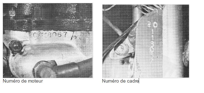

Bonjour, comme chacun le sait, les carters gauche des Norton sont frappés avec les numéros de modèle et le numéro de série...
Les 650 ont un préfixe de "18" et les 750..."20"...
Le tube de raccordement du reniflard (coude en acier) à l'avant du carter gauche, en prolongement de l'arbre à came) des premiers 750 (Atlas,Commando Fastb.) est VISIBLE...(celui du 650 ...est à l'arrière de l'embase du cylindre).
Les cadres des gros Domis (650, Atlas...) qui sont des Slimline portent la numérotation évoquée, frappée verticalement sur le gousset, à proximité de l'axe d'articulation du bras oscillant...

gigi a écrit : ↑26 janv. 2025, 16:20 Non , le truc noir à ailettes, c'est la cellule redresseuse , et derrière , le bastringue bleu, c'est un condensateur permettant le démarrage sans batterie ....mais je suis surpris de le voir sur une ...je pensais que c'était postérieur ...
Il y a un ce genre de condensateur + ressort dans la parts list Atlas 66-67-68 mais bizarrement il n'est indiqué que pour la P11.
Il est cité dans le Haynes pour les modèles à distributeur (comme Yeti) mais pas visible en photo.
Voir page 33 de la parts list ci-dessous

pour illusrer les numeros :

N'y aurait il pas confusion entre les petits "condensers" du circuit d'allumage et le gros " capacitor" du circuit de charge ?
Publié : 27 janv. 2025, 08:38
C'est aussi ce que je pense ...mais Nino dit aussi que le MC2 (c'est son petit nom ) n'apparaît que sur le listing des P11 c'est à dire des mopeds conçues pour être plus légères puisque touterrainesques... :roll:
