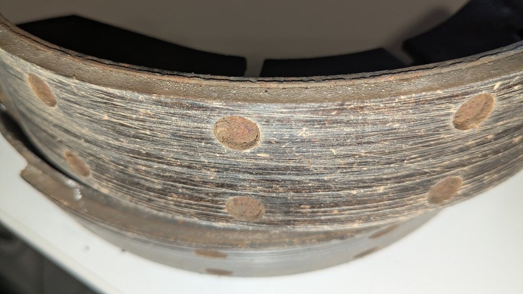

Voilà les plaquettes de freins avant de ma T120, plutôt mort, je pense ?
Qui refait ça maintenant, il me semble que quand j'ai restauré ma T140 (à l'origine du site) on trouvait facilement localement à refaire les plaquettes !

J'ai un excellent spécialiste pour les freins. Il est à Lavaur (81) et il m'a refait les garnitures de la B31. Il a fallu retoucher son travail, retouche vite faite et gratuite sans avoir à insister . Résultat final impeccable.
Le mieux c'est quand même ce que m'a enseigné Jivaro (rendons à César.....) :
Il faut que la roue soit rayonnée car le rayonnage modifie le tambour en tirant dessus.
1-Rectifier le tambour pour qu'il soit parfaitement cylindrique.
2-Mesurer le diamètre du tambour après rectif.
3-Monter des garnitures trop épaisses
4-Mettre le frein légèrement en tension
5-Retoucher au tour les garnitures au diamètre du tambour.
Mon spécialiste peut te faire tout ça, mais il lui faudra la roue rayonnée, il fournira les garnitures qui vont bien et assurera le collage.

Elles ont pas l'air si usé que ça!
tu peux les poncer un peu pour les déglacer et que ça freine mieux
si tu les fais refaire : tu peux demander une garniture plus tendre pour plus de mordant
