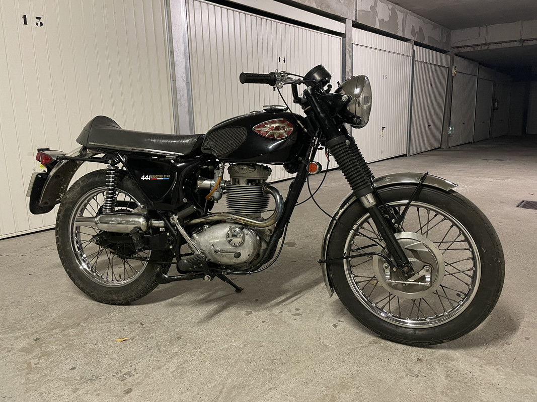

Pour tout dire, et au risque de me faire radier de ce forum :roll: j'ai acheté cette moto :
- Parce que je désespérais de trouver, en France, une "Victor" décente à moins de 6500 €
- Parce je voudrais, la "Scrambler-iser".
J'ai fait installer un allumage électronique ( Boyer )
J'ai installé des réhausses de guidon ( + 60 mm ) compatibles avec mon 1,85 m.
Je prévois, le plus proprement possible:
-des jantes alu ( moins lourdes que les actuelles acier, trop oxydées en fond )
-un raccourcissement de la selle ( tant qu'à re-souder l'embase très oxydée ) et du garde-boue arrière
-un feu arrière moins gros/lourd
-la suppression des caches latéraux en fibre de verre
-les découpe/allègement de la protection de la chaîne
-peut-être l'installation d'un phare plus petit ( type Victor )
-peut-être d'autres bricoles
Je souhaite garder ce pot "haut", dans l'esprit "Scrambler".
Cela fera une petite soeur à mon Scrambler Ducati ( dont seul le modèle RT disposait d'un hideux pot relevé )
Toute critique, tout conseil sont bien sûr les bienvenus :P

Un truc qui ressemble à mon B40 E , c'est ça ?
Re: Bonjour à tous
Publié : 06 août 2025, 14:50
par MOINE
... dans ce genre, oui mais avec toutes les modifs précitées.
Ce sera laborieux mais, au moins, elle sera à mon goût et, j'espère , assez fiable pour de longues balades.
Coté moteur :
L'allumage Boyer donne à ce jour entière satisfaction.
Gonin moteurs à Lyon a dû me passer toute la goujonnerie :lol: de fixation culasse et cache culbuteurs en métrique.
Il m'a aussi rectifié le plan de joint du carter de transmission primaire.
J'ai remplacé les tiges de culbuteurs et refait le jeu.
J'ai remplacé les disques / ressorts d'embrayage
Je dois nettoyer ( régulièrement ) l'épurateur ( idem ma Ducati )
On m'a conseillé de doubler le ressort de verrouillage de la boîte de vitesses.
Si tu as d'autres conseils de fiabilisation moteur, je suis preneur :P
