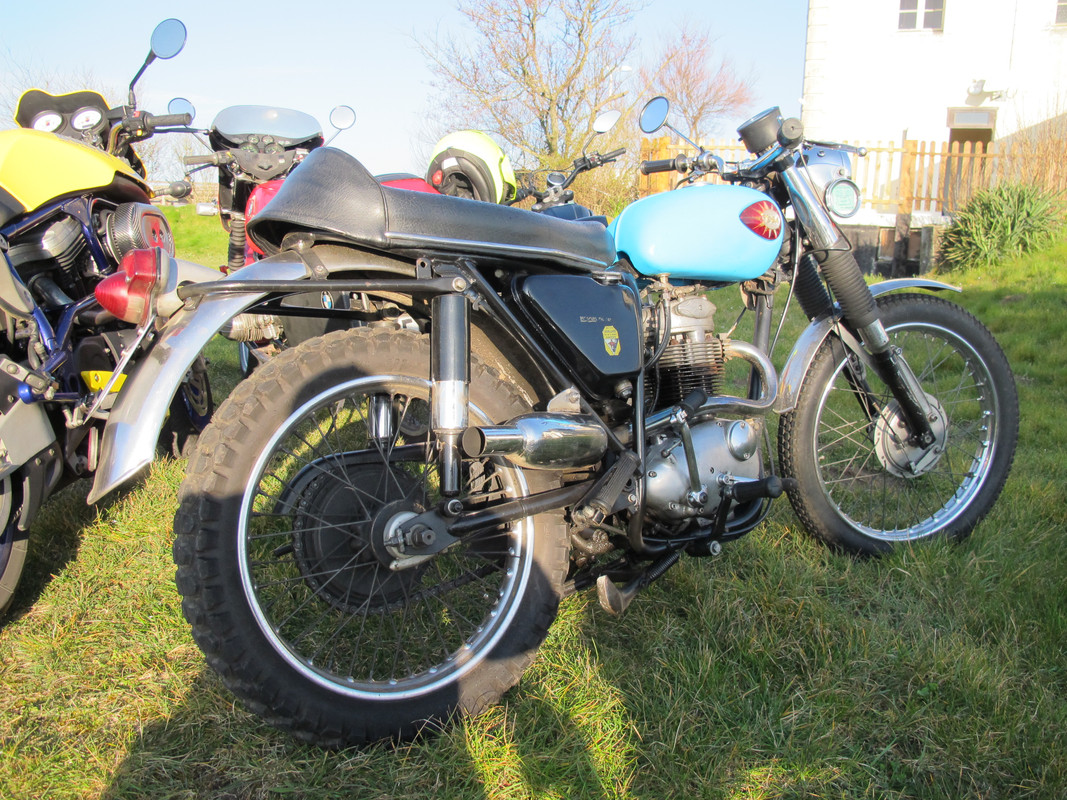

Un truc qui ressemble à mon B40 E , c'est ça ?

... dans ce genre, oui mais avec toutes les modifs précitées.
Ce sera laborieux mais, au moins, elle sera à mon goût et, j'espère , assez fiable pour de longues balades.
Coté moteur :
L'allumage Boyer donne à ce jour entière satisfaction.
Gonin moteurs à Lyon a dû me passer toute la goujonnerie :lol: de fixation culasse et cache culbuteurs en métrique.
Il m'a aussi rectifié le plan de joint du carter de transmission primaire.
J'ai remplacé les tiges de culbuteurs et refait le jeu.
J'ai remplacé les disques / ressorts d'embrayage
Je dois nettoyer ( régulièrement ) l'épurateur ( idem ma Ducati )
On m'a conseillé de doubler le ressort de verrouillage de la boîte de vitesses.
Si tu as d'autres conseils de fiabilisation moteur, je suis preneur :P
