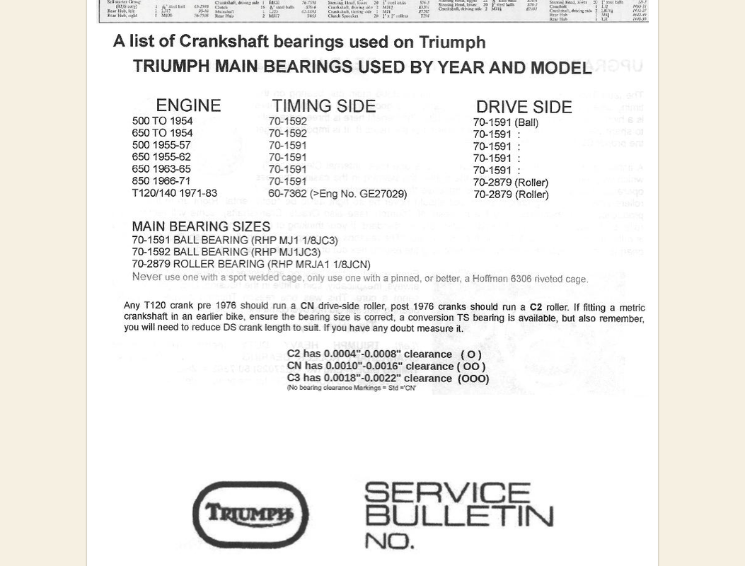

toujours sur ma Triumph, je dispose d'un roulement neuf type C3 , donc avec un peu de jeu pour montage côté G sur le vilo.
Quelqu'un sait il si un roulement de ce type est adapté? Merci.

Je ne me rappelle plus précisément , mais les moteurs anciens utilisaient des roulements à tolérance larges, contrairement aux moteurs plus récents, après 1973.
Le jeu C3 est conseillé pour ton moteur.
Je vais vérifier demain, mais à 99%, pas de soucis pour toi.

Re: Triumph 500 T 100 Roulement
Publié : 20 févr. 2025, 10:03
un sujet déjà abordé il y a belles burettes le jeu des roulements ,j'ai connu un vilo de Bonneville bouffé par un C2 type qui était dans beaucoup de boutiques
rappel
C2 = moins de jeu
CN = jeu normal
C3= plus de jeu

Publié : 20 févr. 2025, 16:48
Certes, mais pas de mention des 500 unit post 58 et pre 69 ...C3 avec le roulement à droite, OK, mais C3 avec la bague coté distribution ...Ou CN ?
Publié : 20 févr. 2025, 18:13
http://manuals.classicbikespares.com.au/20-10101C.pdf
quand on cherche avec la référence du roulement suivant les boutiques c'est CN standard ou C3 , si c'était moi je monterai un CN comme sur les BSA qui ont aussi une bague coté droit ;aprés....
