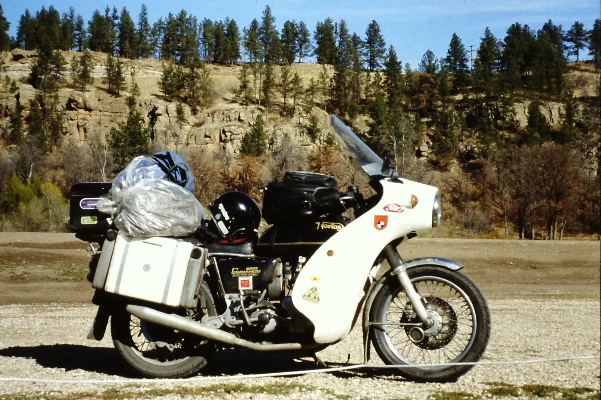

Oui mais celle de Denis B. elle a fait plusieurs dizaines de milliers de kilomètres allant même faire un long voyage à travers les USA il y a quelques années,et elle roule toujours beaucoup aujourd'hui.
Pour ma part c'est peut-être utile,à défaut d'être joli,pour faire des longs parcours sur l'autoroute à 130,mais pour rouler entre 90 et 110 je n'en ai jamais ressenti le besoin pourtant guidon US.
Mais bien sûr chacun fait comme il lui plait 8)

J'ai croisé Denis B. l'été dernier dans les Pyrénées orientales. Sa moto a dépassé les 300 000 km ...
Y a eu de la mécanique de faite dessus, mais pas tant que ça .
Je crois qu'il l'a acheté neuve dans les années 75.
Pour en revenir au tête de fourche, il y a un risque de modification de la tenue de route car il est fixé sur la fourche. En cas de vent fort, ça fait osciller la moto.
Pour avoir roulé pas mal avec une teutone équipée d'un pare brise, c'était très sensible.
C'est moins le cas avec les carénages fixés directement sur le cadre.
Après du point de vue esthétique, tout est affaire "d'égouts" :mrgreen:
