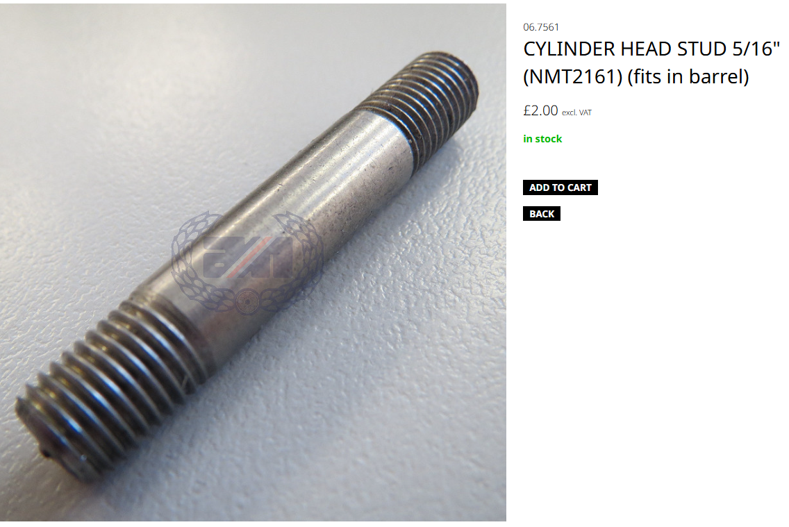

				Je penche pour du 5/16 -26 tpi ...
				Re: help / écrou 5/16e
				Publié : 15 févr. 2025, 08:22
				26 tpi en 5/16 = CEI cycle
				Publié : 15 févr. 2025, 10:02
				par Chine
				Exact,c'est bien du 26 TPI,le filetage du goujon qui est vissé ds le cylindre à encore un pas différent (peut-être du 24 TPI)
				Publié : 15 févr. 2025, 11:28
				Goujon qu'il faut bien serrer,écrou et contre écrou ou une bonne pince étau,après avoir mis du frein filet sur les 2 filetages nettoyés à l'acétone avant,afin d'éviter le desserrage des 2 longues vis 21 de la culasse.(me demander pas comment je le sais,celle de gauche perdue en roulant lors du retour du rallye inter Norton en Allemagne et le joint de culasse a cassé pile à cet endroit parce que le filetage du goujon était foiré)
				Publié : 15 févr. 2025, 13:32
				par alain 41
				5/16 UNF, j'en ai 1 si tu veux
				Publié : 15 févr. 2025, 13:56
				par ET
				Sur la Commando le moteur est en Withworth, et la partie cycle en Unified Coarse  et la boite en British Standard Cycle et les compteurs en Système InternationaI et l'allumage en British Association et les bougies en Système Métrique + les deux vis à bois ...
Donc ça doit être un goujon 5/16" BSF des deux côtés ... je regarde
