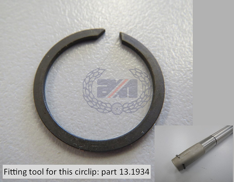

Et tant que tu en es là, il est bon de changer le circlip qui se loge dans la rondelle épaulée, il ramasse le couple de serrage de la noix
et ça lui tord la gueule...

zerton a écrit : ↑15 févr. 2025, 11:34 Pareil. Le 21 est le mieux, le 20 pour les zones montagneuses. Le 19, ça tire vraiment trop court, plus pour les 400 m DA...
zerton, ce ne sera pas par hasard le circlip de retention du mainshaft?
Je le dis parce que la première fois que je dus extraire un arbre primaire j’en étais incapable pour avoir oublie avant démonter ce circlip. :oops:
Re: pignon sortie boite commando ?
Publié : 15 févr. 2025, 13:08
Exact, Pachi. 8)
