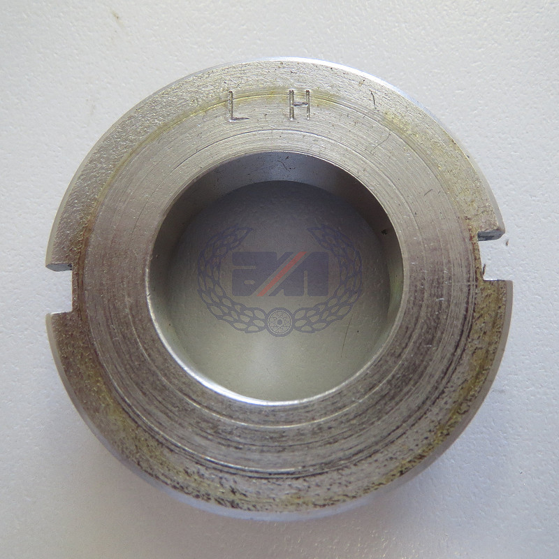

Bon, problème résolu, mais comme l'a dit Jean-Pierre, il a fallu être convaincant: démonte-pneu en appui sur le bord de jante (je vais la changer car elle est bouffée par la corrosion) et maillet. En fait, le lock-ring avait été déposé par un précédent propriétaire, et les 2 encoches étaient déformées par des coups de burin. Donc forcément c'était bien coincé.
J'ai rattrapé le lock-ring à la lime, ça devrait être mieux au remontage.

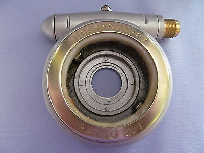

Bonjour...je fais part de ma faible expérience...J'ai aussi rencontré le problème de l'axe de roue arrière qui "coince" fortement avec l'entraineur Smith (2 à 1 = Dominator) au point de ne pas pouvoir extraire cet axe (broche vissée), à la main uniquement.
La raison: des serrages trop énergiques de cette broche ont "écrasé" le corps de l"entraineur (en Zamac?) et "réduit" l'alésage (17?) de cette pièce trop "molle"...donc, pa strop d'épinards au menu!

Effectivement, ma prise compteur est "écrasée". L'épaisseur du boitier n'est pas la même en haut et en bas. En haut, l'épaisseur est de 23mm, en bas (coté vis sans fin) de 25,3mm. Donc les 2 parties du boitier ne sont pas dans le même plan, mais je ne sais pas si c'est trop enfoncé en haut ou pas assez en bas (ou les 2).
C'est une prise référence BG5100/251, ratio 2:1.
Est-ce que quelqu'un pourrait me dire l'épaisseur correcte que doit avoir cette prise compteur?
Je vais essayer de démonter la mienne pour la nettoyer et la vérifier, j'aurai besoin de l'épaisseur pour le remontage.
