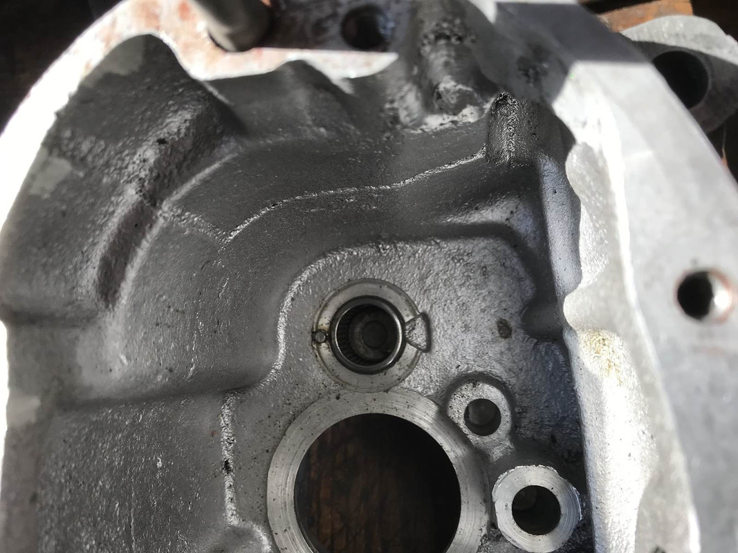

Bonjour, je change les roulements de boite sur ma T 100. Il y a ce roulement aiguille fermé , j'ai chauffé légèrement le carter et tapé avec un jet pour le faire sortir par l'intérieur de la boite mais ça ne vient pas ( à part le aiguilles qui sont toutes tombées...). Je voulais votre avis avant de faire une bêtise. Est ce que je dois insister ?
Et j'imagine la pose du nouveau roulement qui me parait bien délicate...Des conseils? Merci.

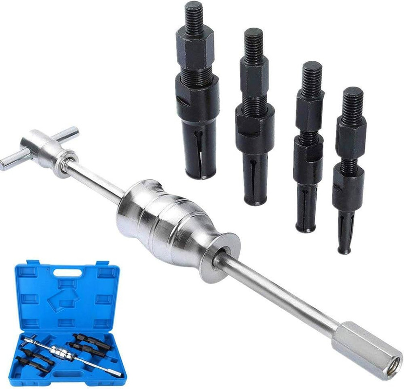

Salut,
avec un extracteur de roulements (griffes vers l'extérieur) ça sort après petite chauffe.
8)
Re: roulement aiguille boite t 100
Publié : 23 févr. 2025, 14:32
A part avec un extracteur pour trou borgne, je ne vois pas bcp de solutions.

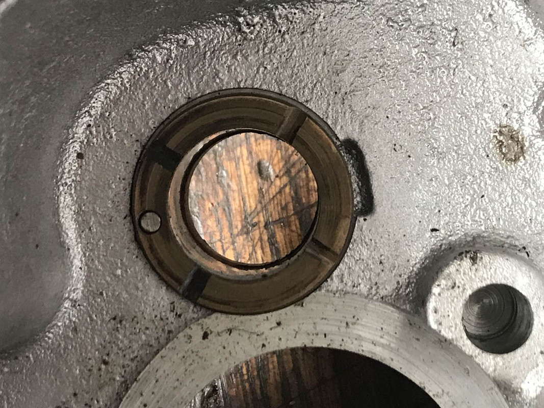

Attention, il faut respecter un certain dépassement du roulement côté boîte pour que le dernier pignon frotte sur la rondelle et pas sur le bout du roulement. En gros, il faut qu'il dépasse un peu moins que l'épaisseur de la rondelle pour bien la maintenir, mais il existe une valeur (comme sur les Bonneville) dont je ne me souviens plus.
Publié : 24 févr. 2025, 10:19
par midaume
D'accord, mécaniquement on n'est peut être pas obligés de respecter une côte précise, il suffirait de faire en sorte que le pignon porte sur la rondelle et non sur le roulement comme tu l'expliques, au besoin mesurer l'épaisseur de la rondelle et faire dépasser le roulement d'une cote légèrement inférieure...? Sur la Rtm Bonneville ils indiquent 1.85/2mm.
Et la rondelle ? positionnée comme sur la photo? Rainures contre pignon je pense, oublié de regarder au démontage 1ère boîte Triumph pour moi. Merci. 8)
Publié : 24 févr. 2025, 10:45
Oui, tu es bon ...le dépassement de la douille permet à la rondelle de se centrer ...donc, ce n'est pas au dixième ....
