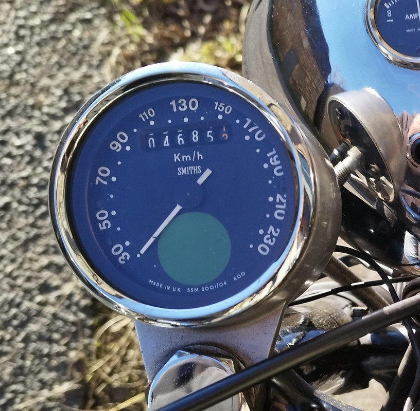

Bonsoir à tous.
Après plusieurs balades je décide d examiner la raison de l optimisme de mon compteur. Je me suis rendu compte que les chiffres n allaient que jusqu'à 230. Alors que sur le net c est jusque 240.
Est ce vraiment un compteur de commando?
Ou le problème provient il de l entraînement de compteur sur la roue arrière ?
J ai vu que peu importe que le compteur soit en km.h ou milles c est le même entraînement.
Bref je sèche.

C'est bien un compteur de Commando de 69-70 avec ce rond vert plein.
Ensuite, il y en eu un rond vert strié. Un ami vient d'acheter une Commando de 70, c'est le même, sauf qu'il est en Miles et va jusqu'à 150.
Il faut que tu vérifies si tu as le bon entraîneur sur la roue arrière (démultiplication), à priori ce doit être 15/12 (à confirmer par les connaisseurs).
Tu as peut-être aussi un câble qui est inadapté.
Sinon, le compteur nécessite peut-être une révision.

Ton compteur va bien jusqu'à 240 km/h même si le dernier chiffre affiché est 230 car le point après le 230 représente une dizaine de km/h en plus.
Apparemment, les compteurs affichant 240 démarrent par 20, 40, 60... le tien par 30, 50... etc. Maintenant si il est optimiste, la réponse t'a surement été donnée par les spécialistes Norton du forum à moins qu'un problème de ressort ou d'aimantation du compteur en soit la cause (mais dans ce cas on a plus souvent une aiguille qui oscille).

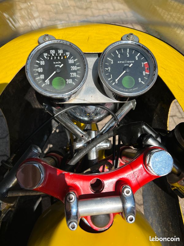

Le compteur d'origine est celui ci, sérigraphie différente !
Re: Compteur Norton 750
Publié : 24 févr. 2025, 19:44
par philippe c
duktm a écrit : ↑24 févr. 2025, 16:37 Bonjour,
Ceux-ci sont simplement plus récents et donc différents. Il y en a même eu d'autre modèles après, avec le sigle NVT (flèche).

80 km.h au compteur je suis a 52km.h sur les petits radars en entrée de village. Je vais donc vérifier si l entraînement à la roue arrière, a le bon ratio.
Comme le dit Francis 1.25.1 ou 15.12.

Les compteurs SMITHS pour Norton en version Green Dot (Macaron vert) ont existé pour un ratio d'entraineur de 1.25 (15/12) ou 2.
La reference de votre compteur sur la photo /600, indique qu'il est prévu pour un entraineur de 1.25.
Selon votre mesure 80 Km/h affiché pour 52 réel, 80 divisé par 52 = 1.53, soit proche de 2/1.25 = 1.6
Contrôler dans un premier temps votre entraineur, il est probablement de 2/1 - 1 tour de roue = 2 tour de cable.
Si c'est le cas, remplacer l'entraineur par un 1.25
