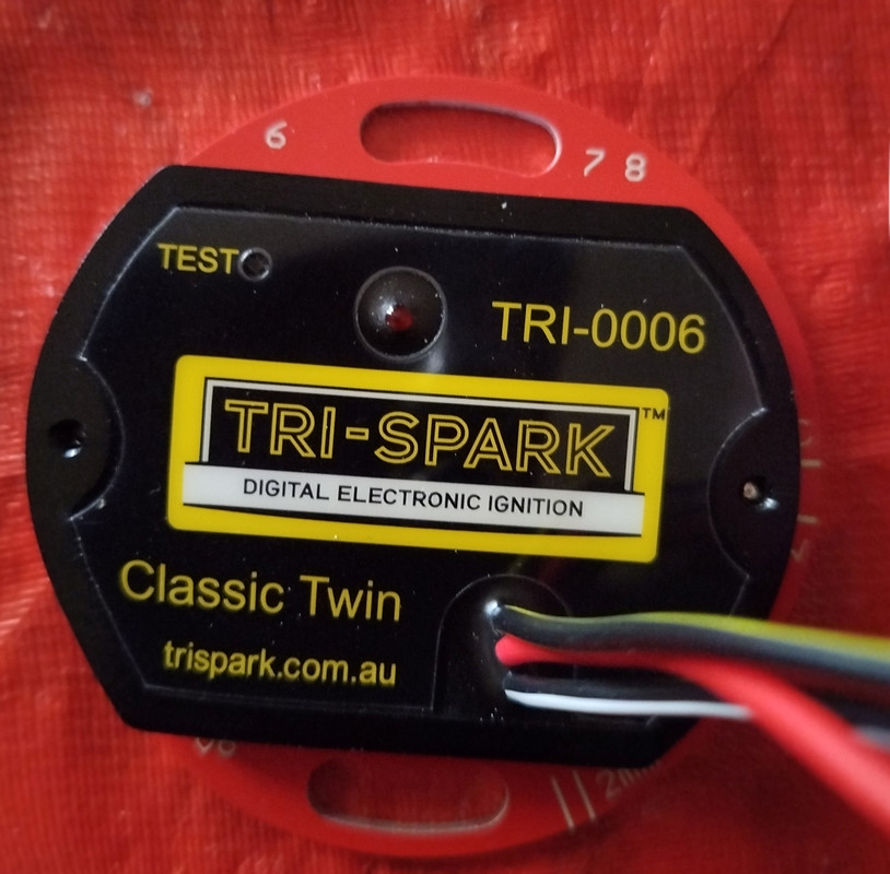

j'ai commandé un allumage Trispark pour ma Commando seulement
pas de notice de montage dans le colis.
Y aurait ti une subtilité au montage ?
Je ne voudrai pas cramer le truc.
J'ai la doc des premiers modèles, est ce qu'il serait toujours d'actualité ?
Merci.

Le trispark est simple à installer il possède une led pour le règlage de l'avance.

Vérifie que c'est le modèle que tu as : 0007, je pense que oui car AVRIL 2024,instructions dans les cadres en vert pour les commandos.
Sinon donne moi la référence de ton modèle et je contacterais TRISPARK par sa "new letter". 8)

Chine a écrit : ↑01 mars 2025, 10:32 je croyais que tu étais Mort De Rire :lol:
Sorry
Mais je l'étais mdr, on est pas sauvé avec ça.
Le modèle est un 0006, il est fait pour les deux sens de rotation

Voilà voilà,c'est sur le site TRISPARK
Tu peux surligner en bleu des paragraphr puis copier et coller dans ce traducteur : https://www.deepl.com/fr 8)

Bien que Trispark affiche qu'il a modifié ses composants dont certains lâchaient à haute température (j'avais eu le cas en Autriche en aout à 35° seulement ) je te conseille d'isoler thermiquement ce boitier du carter ; idéalement une couronne circulaire en matière isolante . Sur la mienne j'ai fait simple : 2 rondelles percées en carte de Lyon de 0.7 mm taillé en forme de haricot . La majeure partie du boitier ne touche pas le carter .Pas trop épais l'intercalaire car sinon ça ne capte plus . Éventuellement faire une écope à l'avant du couvercle et des petits trous de sortie à l'AR et 1 dessous ; ça craint rien car le boitier est noyé dans la résine .Comme sur les freins à tambours ventilés

LOYERA a écrit : ↑01 mars 2025, 13:18 Bien que Trispark affiche qu'il a modifié ses composants dont certains lâchaient à haute température (j'avais eu le cas en Autriche en aout à 35° seulement ) je te conseille d'isoler thermiquement ce boitier du carter ; idéalement une couronne circulaire en matière isolante . Sur la mienne j'ai fait simple : 2 rondelles percées en carte de Lyon de 0.7 mm taillé en forme de haricot . La majeure partie du boitier ne touche pas le carter .Pas trop épais l'intercalaire car sinon ça ne capte plus . Éventuellement faire une écope à l'avant du couvercle et des petits trous de sortie à l'AR et 1 dessous ; ça craint rien car le boitier est noyé dans la résine .Comme sur les freins à tambours ventilés
A ma connaissance, personne du club Norton Espagne a eu un problème avec le Trispark par cause de rouler en été a 40ºC ou plus et personne a fait des petits trous a l’arrière du carter.
A mon avis, une température de 35º est encore tres agréable pour rouler sur une moto, mais jamais est de plus être prudent et prendre toutes les précautions possibles.

Dernière fois que j'en ai vu un en panne sur un commando aux Frimas près d'Angers en avril 2024 il ne faisait pas 35°Patchi tu peux me croire :mrgreen:

Depuis j'ai roulé au Portugal sous 42°. Chance ou pas mais le Trispark a tenu .
Ce serait à refaire j’achèterais le Sachse
