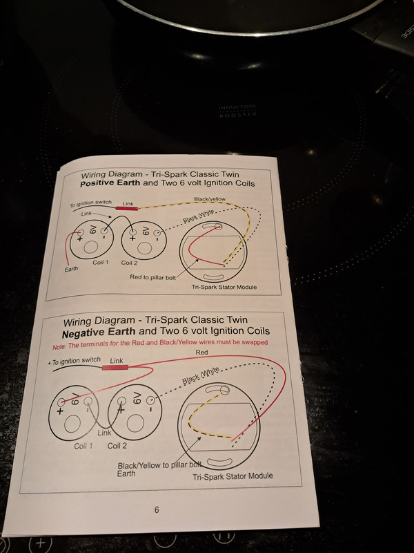

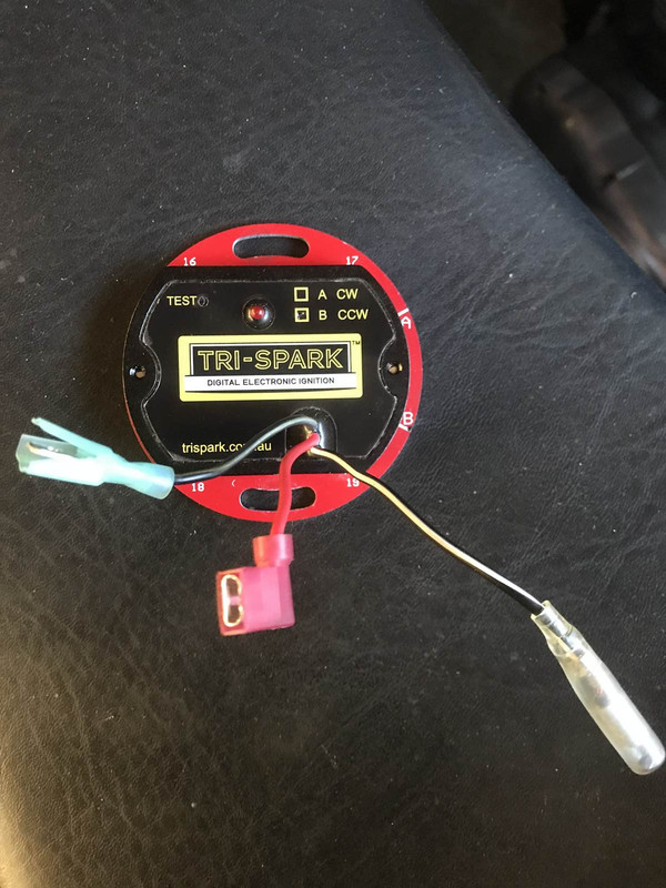

Quelqu'un a t'il un shema de branchement de ce Tri-Spark pour une Bsa A7 (fil Rouge,fil Noir , et fil Blanc et Noir). surement identique par principe sur d'autres Anglaises. <merci.

Oui c'est installé; par contre je n'ai pas de shéma pour le branchement du capteur : :|

Si + à la masse : le noir et jaune va au moins après contact , le rouge à la masse (généralement on met une cosse sous l'écrou qui fixe le boitier ; le noir et blanc à la borne moins de la bobine
C'est comme sur 1 twin à bobines 6 V mais avec 1 seule bobine

LOYERA a écrit : ↑10 mars 2025, 19:35 Si + à la masse : le noir et jaune va au moins après contact , le rouge à la masse (généralement on met une cosse sous l'écrou qui fixe le boitier ; le noir et blanc à la borne moins de la bobine
Merci,ça va aider 8)

Est il possible que la diode donne les signaux mais qu'il n'y aie pas d'étincelle ? Bobine ok, branchements corrects.
Dans ce cas tri Spark hs ? Merci
