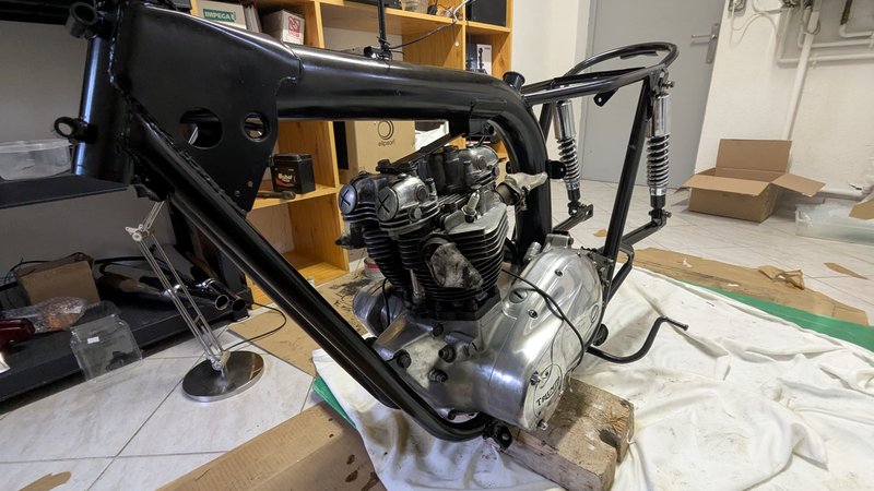

bonjour
Quelqu'un peut-il regarder la place des entretoises de fixation moteur, celle de dessous et celle de devant. Il y a deux entretoises sur chaque fixation, une longue et une moins longue ! Merci de me dire si les longues sont à droite ou à gauche. Je ne sais pas si c'est très claire comme explication !!

Publié : 14 mars 2025, 18:54
par FRANCK
Les entretoises les plus épaisses à droite dans le sens de la marche

Re: entretoise moteur T420 R 1971
Publié : 14 mars 2025, 23:00
Devant la plus épaisse est à droite. Dessous la plus longue est à droite.

Je vais faire une page pour cela, savez-vous pour quelle Bonneville c'est valable 1963 à ???
