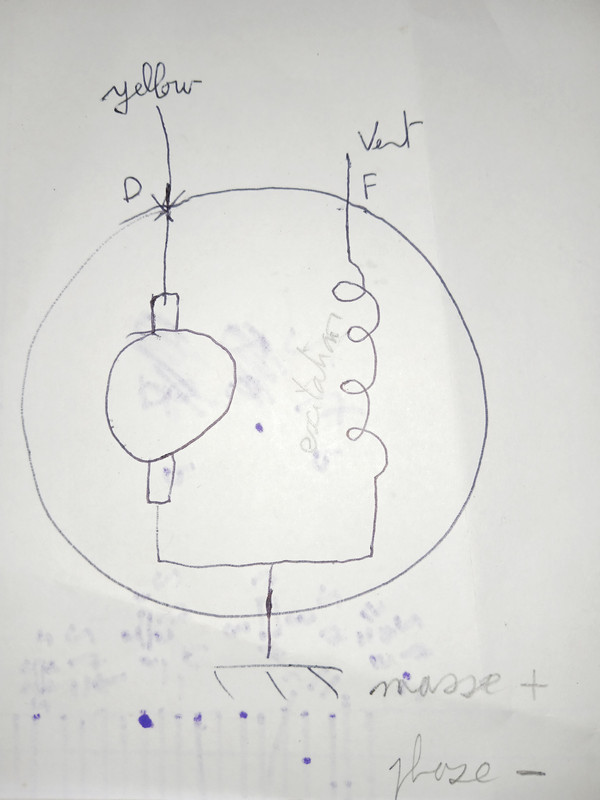

				La dynamo E3L d'une BSA A10 ne produit pas de courant
j'ai réussi à la faire tourner en moteur et elle tourne dans le sens de la flèche indiquer sur la dynamo
 entre le F et le châssis j'ai une résistance de 6,3 au lieu de 2,8
 c'est grave ?
J'ai remarqué que cette bobine d'excitation existait pour 6 volts  ou 12 volts la BSA est en 12 volts mais la dynamo est marqué 6 volts est-ce que ça serait une possibilité pour justifier sa différence de résistance?
 Si la bobine était foutue : j'aurais pas de résistance  ou infini ?

				Pour mesurer la résistance tu dois ouvrir le capuchon, débrancher des charbons et de la masse les fils de la bobine de l'inducteur et faire la mesure entre ses deux fils (sur ce modele il n'y a qu'une seule bobine d'induction).

				Tu dois débrancher les fils de la bobine d'induction pour mesurer sa résistance.

				Oui j'ai enlevé le fil vert du F pour mesurer la résistance entre le F et le châssis : c'est bien ça ?

				Oui j'appelle la masse le plus et la phase le moins

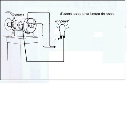

				C'est vrai et pour vérifier ça tu connectes D et F, tu branches une ampoule entre cette connexion d'une part et le plus de ta batterie d'autre part (si tu es en plus à la masse).
Tu démarres le moteur pour que ta dynamo tourne, si l'ampoule s'allume avec une puissance liée au régime moteur... bingo, la dynamo produit du courant.
Attention, ça peut prendre une minute ou deux avant que l'ampoule n'éclaire.

				Quand tu branches D (sortie de l’induit de Dynamo), a F (entrée au Field ou inducteur), tu fermes un circuit d'auto alimentation de la dynamo sans aucune régulation. Choix une ampoule de phare au moins de 18W.
En fois de mesurer volts configure le testeur comme ampèremètre et mesure amperes, utilise-le pour faire le pont de connexion entre D et F en fois d'un cable a part.

Une chose, le pole de la mase d'une dynamo Lucas E3L est pris directe de son carcasse, le pole active vient du régulateur. Je dis pole a masse et pole active parce que je ne connais pas la polarité de ton faisceau electrique.
