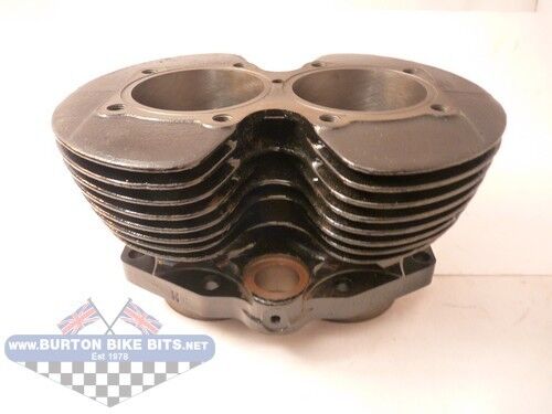

c'est la faiblesse des culasses 8 trous , les 9 trous sont décalés pour y remédier
8 trous (sur cette image c'est une 8 trous sur fonderie d'une 9 ça se trouvait en pieces détachées elles sont rares)
9 trous

En 66, ce sont déjà des 9 goujons, non ???

gigi a écrit : ↑25 mars 2025, 19:17 En 66, ce sont déjà des 9 goujons, non ???
Yes, je confirme
Re: Culasse fissurée Triumph bonneville 66
Publié : 25 mars 2025, 21:47
C'est du 9 trous ,mais ce genre de fissures ? Ça m'a fait penser a du 8

Hum c’est quand même plus rare que ça craque sur les 9 trous.
En occase, elles ne sont pas hors de prix, et réparation/prix/délai me ferait pencher pour un changement de culasse.
