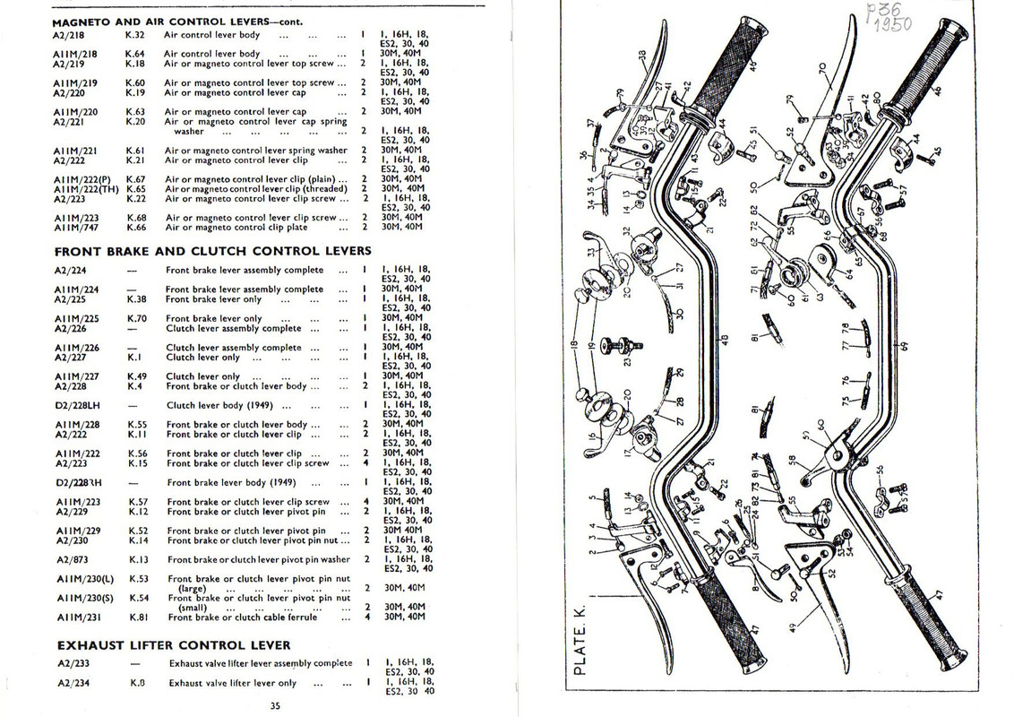

C'est donc, d'origine, l'embrayage, le décompresseur (levier court sous le guidon) et l'avance (levier long sur le dessus du guidon) à gauche, le comodo d'origine étant fixé sur la cocotte du levier d'embrayage en position quasi horizontale. Du coté droit, la poignée de gaz, rotative depuis 1930, le levier de frein avant, et sur la cocotte du levier de frein avant, le levier de starter. C'est valable jusqu'en 1960, ou le levier de starter émigre sur la boucle supérieure droite du cadre, sous la cuisse, peu pratique. Quand c'est monté d'origine, c'est logique et pratique, comme d'habitude sur les BSA. À noter, les cocottes sont donc différentes. Si tu veux, je fait des photos.

ici, depuis Bracebridge street, si cela peut ou dégénérer....
un extrait de la "P.L." millésime 1950, la meilleure année, pour QUI?

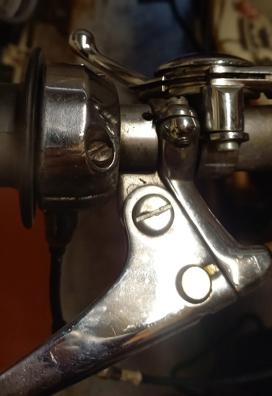

Voilà comment sont installées mes commandes et ce @#{& de commodo, je ne pense pas que la commande d'avance passe avec le levier code/phare du commodo :

Avance à gauche pour modifier l’avance en route sans lâcher la poignée de gas.
Décompresseur aussi à gauche pour arrêter a le moteur avec la main gauche sans lâcher le guidon, et pour démarrer pour agir sur le levier avec la main gauche et bloquer la poignée de gaz avec le boisseau un peu en haut avec la main droite…
Mais tu sais tout ça, tu me l’avais expliqué pour démarrer à Carmela avec l’aide du décompresseur…, je me demande pour la raison que te fait douter maintenant.
Re: Manettes au guidon B31
Publié : 02 avr. 2025, 18:03
Je ne doute pas, Pachi, j'ai l'avance à droite et je trouve ça pas pratique , pour la raison que tu donnes.
J'ai le décompresseur à gauche et je préfèrerais l'avoir à droite, comme ça je pourrais décompresser plus facilement . A gauche il est trop loin et c'est pas pratique.
Sinon sur la procédure de démarrage, je n'ai aucun doute.
Mais je ne peux pas déplacer l'avance à gauche car le commodo gauche empêche ça : levier code/phare trop haut.

Oui, un commodo derrange por eloigner en trop a l'avance et c'est peu pratique. Dans mon cas, comme je n'ai aucun commodo, je l'en ai tout juste a la poignee de l'embrayage et de meme je peux modifier l'avance avec le doig sans lacher la main de la poignee.

Bon... j'ai réussi à la passer à gauche...

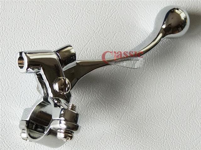

Mais je préfèrerais une tige plus longue.
Si quelqu'un en a une à vendre, parce que chez Draganfly, c'est hors de prix. Et je n'ai pas trop regardé ailleurs.

Ce que je cherche, c'est ça :
54£ chez Draganfly.... Glups :evil:
Mais je viens de le voir chez British Only à 41,6€...... et c'est en Autriche, ça va mieux!
