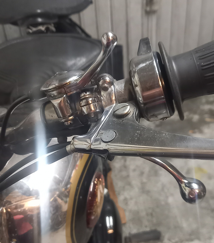

Voilà comment sont installées mes commandes et ce @#{& de commodo, je ne pense pas que la commande d'avance passe avec le levier code/phare du commodo :

Mais je ne peux pas déplacer l'avance à gauche car le commodo gauche empêche ça : levier code/phare trop haut.

Bon... j'ai réussi à la passer à gauche...
Mais je préfèrerais une tige plus longue.
Si quelqu'un en a une à vendre, parce que chez Draganfly, c'est hors de prix. Et je n'ai pas trop regardé ailleurs.

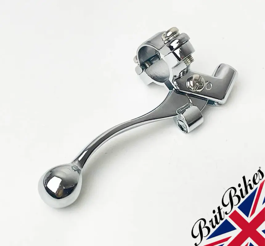

Ce que je cherche, c'est ça :
54£ chez Draganfly.... Glups :evil:
Mais je viens de le voir chez British Only à 41,6€...... et c'est en Autriche, ça va mieux!

Re: Manettes au guidon B31
Oui, j'étais parti sur le décompresseur... :oops:
