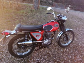

				Elle n'est pas à vendre mais a mon avis correspond tout a fait à ce que tu recherches

Belle BSA.. c'est quoi la cylindrée ?
Cà peut se trouver en bon état dans mon budget ?
En plus ,j'adore les scrambler depuis toujours, ce type de BSA, les magnifiques Ducati scrambler, Guzzi Stornello, etc...

				C'est une Starfire 250 cm3 de 1968. C'est une peinture perso , normalement elle est bleue.Existe aussi avec le même moteur badge Triumph TRW 25

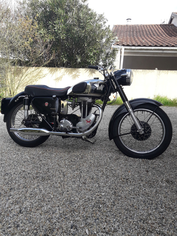

				A mon avis, l'Ariel est un bon choix, moto tranquille et fiable. Dans le même genre, il y a aussi les BSA B33 ou AJS-Matchless 500.
Je suis plus réservé sur les monos Unit BSA, la 250 tourne vite et a une bielle montée sur coussinets qui a souvent posé problème. J'ai eu une 441, moto amusante, mais j'ai eu beaucoup de soucis avec. La seule qui semble fiable (voir Gigi), c'est la B40 en 350, surtout les modèles les plus récents (sans l'allumeur derrière le cylindre).

La Matchless est superbe, je ne sais pas si çà peux rentrer dans mon budget par contre.
