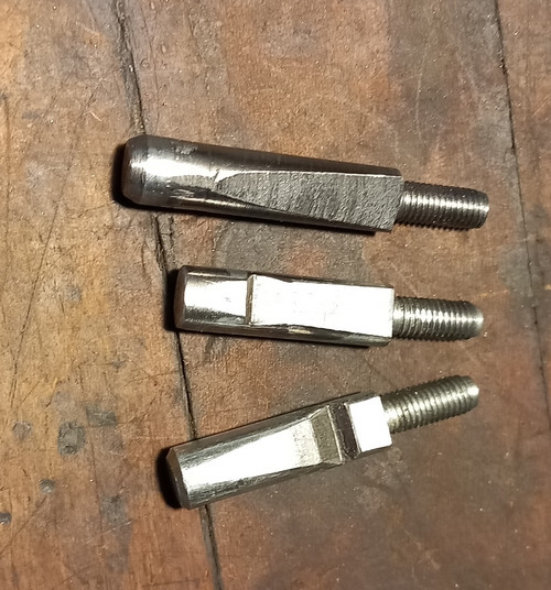

J'ai également constaté la déformation des clavettes de kick sur la triumph. Je me suis essayé à en refaire une sur la base des anciennes, mais plus longue afin de pouvoir la mettre en place correctement.
La clavette du milieu était celle montée avec le kick d'origine, elle était un peu matée coté le plus large (elle a encaissée un certain nombre de démarrages depuis des années)
La clavette du bas est celle achetée avec le nouveau kick, elle est bien marquée coté étroit et montre une taille mal adaptée à l'orifice du kick (résultat au bout de quelques coups de pédale -depuis la réfection du moteur il a une sacré compression !-).
J'ai donc réalisé une clavette plus longue en respectant l'angle des anciennes, à partir d'une vis 8.8, cependant, je pense qu'il ne faut pas une clavette trop dure pour ne pas abimer l'arbre de kick en cas de problème.
Pour l'instant, après plusieurs démarrage ça n'a pas bougé... pourvu que ça dure !
