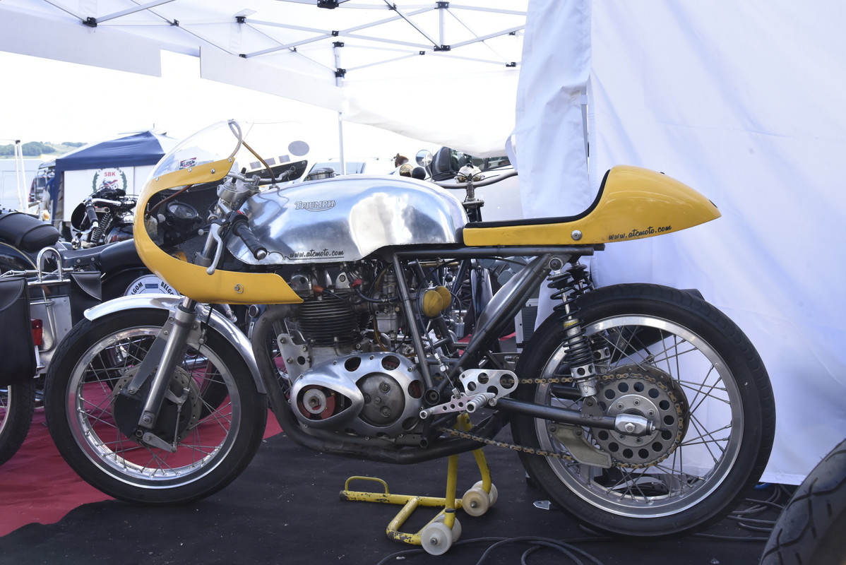

J'ai un ami qui possède une moto de piste avec un moteur Triumph T 100 R. Je l'ai dans mon garage car elle tourne mal à bas régime, un cylindre ne donnant pas comme il devrait.
L'allumage est un MOTOPLAT FEMSA à avance fixe avec bobine externe à double sortie. Quelqu'un connaît ce système? et un fournisseur éventuel de pièces? J'ai regardé sur internet et n'ai trouvé que des bobines simples pour moteurs 2 temps.
Je n'ai pas pu trouver de notice ou de mode d'emploi.
Toute info sera la bienvenue.
Les carbus sont des DELL'ORTO PFH de 32 dont les pompes de reprise ont été supprimées. Je ne les connais pas du tout. Y a-t-il des particularités sur les réglages?
Je soupçonne une possible prise d'air au raccord avec la culasse et vais vérifier le joint.
Voici une photo de l'engin.

une photo de' culasse T100
Ma T100 piste utilise un Pazon surfire qui va bien
Le cadre, c' est un Tailleux ??
Re: MOTOPLAT FEMSA TRIUMPH
Publié : 07 avr. 2025, 21:26
On dirait bien un Tailleux , en tout cas il y ressemble.

C'est bien une moto montée par Alain TAILLEUX il y a une quinzaine d'années ou peut-être davantage. Mon ami l'a achetée il y a quelque temps à quelqu'un qui n'a jamais roulé avec et l'exposait dans son salon.
TAILLEUX a dit à mon ami , qui l'a interrogé à ce sujet, que l'allumage était un MOTOPLAT FEMSA et j'ai donc repris l'info, je ne connais pas du tout ces systèmes. Mais d'après PACHI c'est l'un ou l'autre. Je n'ai pas trouvé d'autre marque que MADE IN SPAIN sur le stator. Pas de référence sur la bobine brune à double sortie HT. Et TAILLEUX ne se souvient pas d'autre chose que de la marque.
Je vais vérifier si le stator est ou non fêlé. Je me demande, à la suite de la réflexion de MANX 69, si ce n'est pas un allumage de YAMAHA TZ... je suppose que le rotor produit deux impulsions soit une par étincelle?
Vu la photo d'une culasse d'origine de T100, celle de la moto de mon ami a été sévèrement travaillée au niveau des conduits d'admission. Il reste vraiment peu de matière sur le plan de joint et la surface de portée pour le joint papier de la pipe d'admission est vraiment très faible. D'où, peut-être, la difficulté à assurer une bonne étanchéité, le moteur vibrant de surcroît pas mal.
