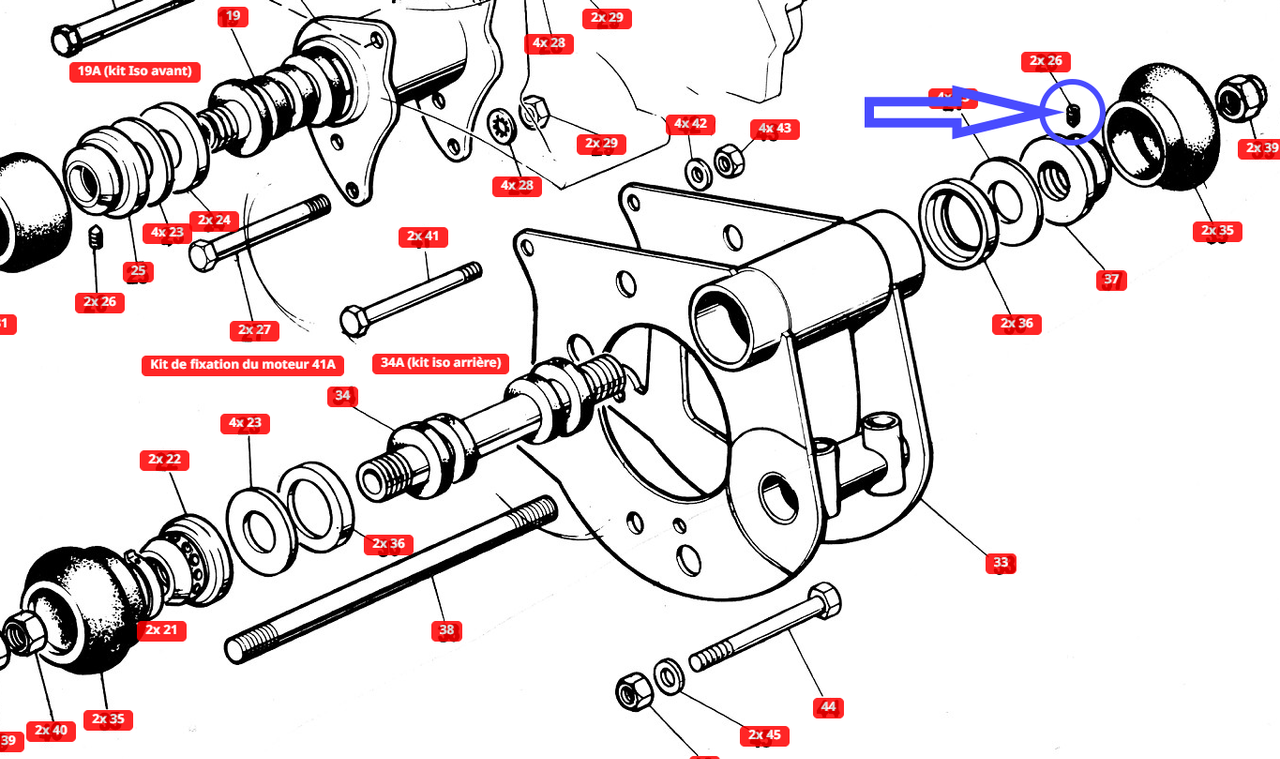

nous sommes confrontés à un problème de réglage d'isolastic arrière de Commando 850.
Le jeu côté droit est important ce qui fait que le réglage est devenu impossible, comme si l'écrou
spéciale du système à vernier c'était dévissé. Alors bien sur, la vis btr à tête creuse n'est pas des plus accessible.
Qui saurait me donner la dimension de la clé btr de cette vis.
Merci.

Il te faut une clé allen de 3/32 ou 2.4mm......

Bon, j'ai trouvé une clé btr qui devrait le faire.
Mais une chose m'interpelle, j'ai comme l'impression que l'arbre creux a bougé.
Pas vraiment possible de mouvoir le vernier et de l'autre côté il y 1 ou 2 mm de jeu.

Il me semble que d'un côté, il faut mettre la molette en butée et serrer la BTR, puis on approche la plaque de friction
du tube. Quelquefois il faut de la persuasion. Le réglage ne s'effectue que d'un côté.

Comme le dit Francis , moto pas sur la béquille ,désserrer les deux écrous droit et gauche , puis pousser l'ensemble moteur/boîte vers la droite (fastoche!!) à fond pour avoit la bague en butée contre la patte de cadre , bague de gauche serrée à fond ( à toucher) puis déserrer de 1 tour et demi , resserrer au couple de 4,2 mkg (c'est plus que les autres modèles !) et vérifier le jeu à gauche , si pas bon (fréquent ) recommencer le réglage dans un sens ou dans l'autre car il arrive qu'en resserrant celà modifie le jeu , à la différence du système Mick Hemmings même principe de base mais dont le réglage se fait les deux écrous serrés au couple , j'ai une bécane avec un MK3 derrière et MICK devant ....
