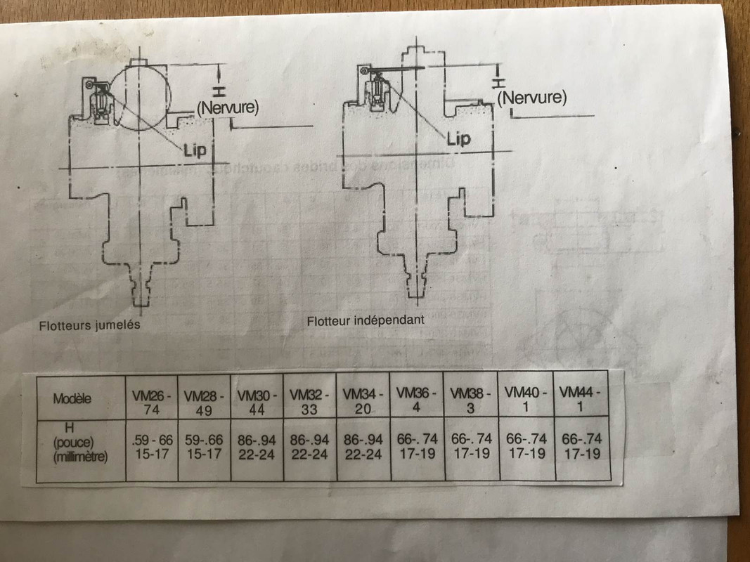

Bonsoir, je contrôle le niveau de cuve du Mikuni VM 36 monté sur ma 850 , je ne suis pas très sûr de ma méthode, j'ai un shéma Mikuni qui n'est pas très clair; ils indiquent 17/19 mm .Quelqu'un en sait il plus .Merci.

J'apporte moi même ce que je pense être la bonne réponse ;la hauteur est la même pour les 36/38/40 soit 17-19 mm.

Salut Midaume,
D'après ta 1ère photo, il me semble que tu as un carburateur avec un flotteur jumelé; c'est donc la hauteur du flotteur que tu dois mesurer et pas celle de la pièce métallique qui relie le flotteur au pointeau. Dans ce cas et si c'est comme pour les Keihin, quand tu mesures la hauteur du flotteur par rapport au plan du joint de cuve, il faut que le pointeau soit en position fermeture sans que la "needle tip" ne soit enfoncée. Pour les Keihin que j'ai sur une XLR, il faut faire la mesure avec le carburateur incliné.

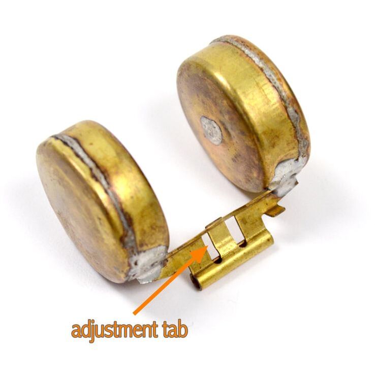

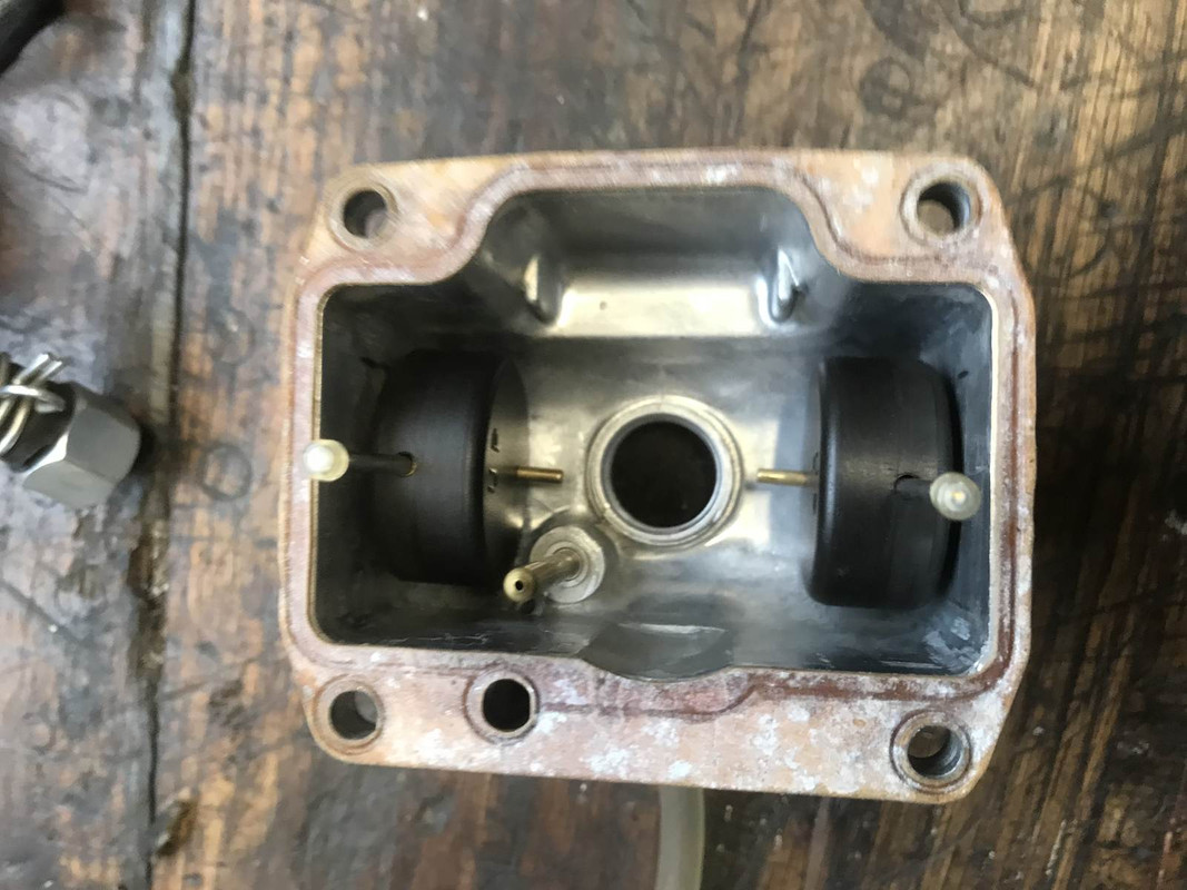

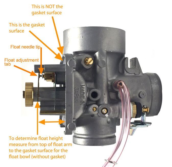

Photos de flotteurs jumelés, et la mesure de niveau de cuve...
En ce qui me concerne,ce sont 2 flotteurs indépendants donc le réglage précédent.

par Jeff38
Ils me semblent jumelés. La mesure de hauteur du flotteur se fait bien entre le "haut" du flotteur et la base du plan de joint de la cuve soit le premier dessin de ton schémas donc idem à la dernière image que tu postes.

par Jeff38
Je peux bien sûr me tromper mais d'après tes premières photos on voit aussi que la différence entre jumelés et indépendant sur le schémas réside dans la plaquette qui relie les flotteurs au pointeau: l'une est toute plate tandis que l'autre possède un décroché vers le bas.

bonjour Michel
il te faut prendre la distance entre le plan de joint ( sans le joint papier ) et la plaquette d'appui des flotteurs en mettant le carbu verticalement et sans que cette plaquette n'enfonce le petit téton du pointeau , appelle moi si tu veux + de renseignements

par midaume
Pour Jeff,je suis concerné par le carbu du 2ème message, celui avec explications en anglais ,flotteurs indépendants.Donc c'est bon,mon carbu est ok. merci aussi à dochk4.,message privé.
