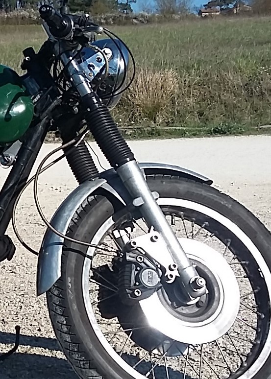

				je ne sais pas toi, mais ma fourche est un marzocchi qui équipait les Ducat 600 Pantah des années 70. Pas une Paioli. Méfiance.

Oui, c'est vrai . Il y a eu un changement de fourche probablement que sur la mienne.
Et j'ai galéré pour trouver ce que c'était que cette fourche pas Paioli.
Donc si ça pouvait aider je transmets.
