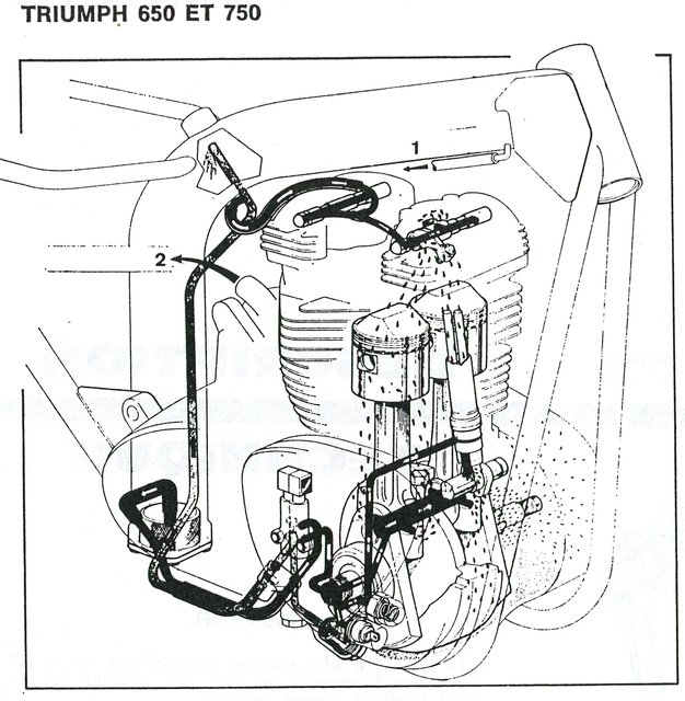

La pompe de retour aspire dans l'intérieur du bouchon de vidange au travers d'un filtre intégré à ce bouchon .sous le bloc moteur . Le conduit intérieur est raccordé à la durite qui va au bac et dérive vers les axes de culbuteurs

vi vi vi, on voit bien les gouttelettes d'huile sortir des "axes des culbuts" ..... ! sur le crobar

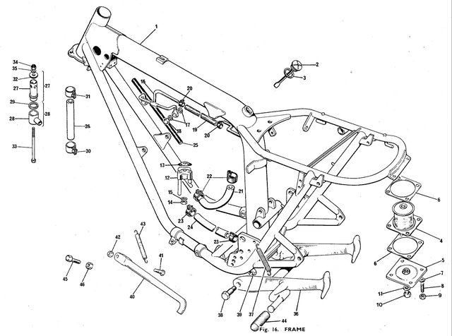

Pour la partie qui va sur les axes de culbuteurs, je vais démonter le distributeur en T (n° 16 sur le dessin), comme j'avais déjà procédé au début de mon remontage.
