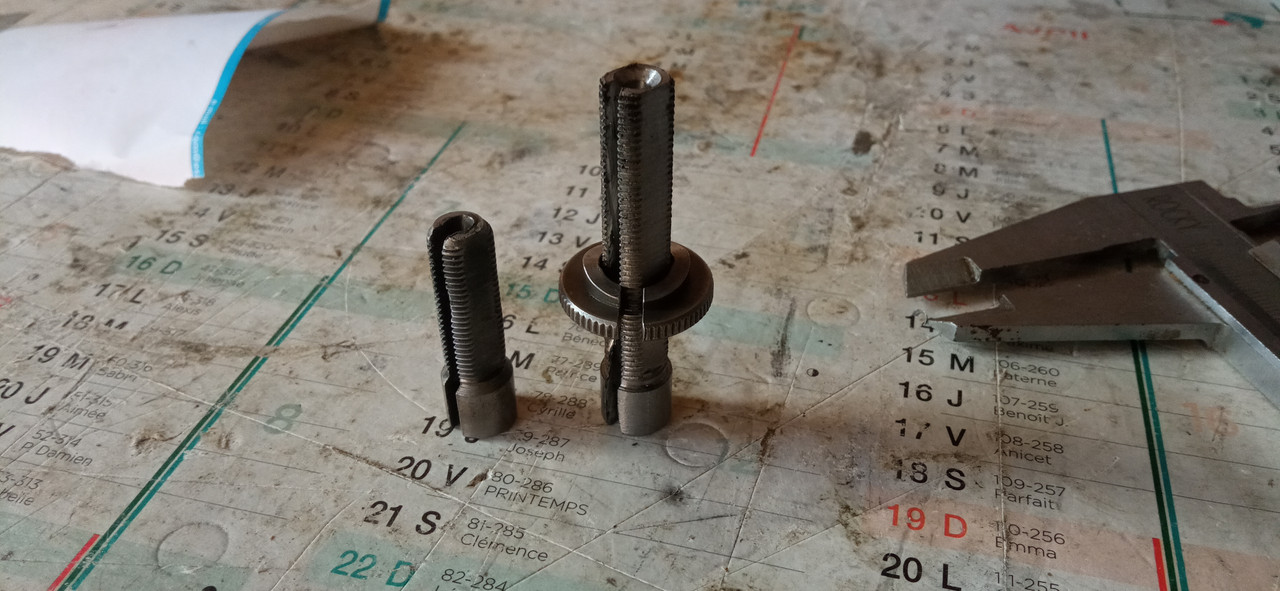

J'avais un problème similaire, je me suis fabriqué une vis plus longue
Re: Garde d'embrayage
Publié : 16 mai 2025, 08:58
Bien vu,celle d'origine arrive souvent en limite. 8)
